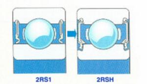

На подшипнике по кольцу имеются надписи
6303-2RSH    ITALY   12   01 090  N      <ромбик>    SKF
на уплотнениях мелкие цифры  032    и  103  полагаю номера пресс-форм.

Имхо-протирка никак не поможет с просачиванием. С прокрутами, да. Но не с просачиванием. Прилегание же там плотнее не станет, из-за того что протёрли)
И по чертежу подшипника-да, уплотнение похоже очень хорошее, в месте прилегания пыльника к внутреннему кольцу, в воде должен жить намного дольше стандартного. Но вот место контакта его с внешним кольцом, вполне обычное, а именно там смазка прёт.
Хотя учитывая что это skf, выполнено всё должно быть качественно, и может не будет лезть смазка, несмотря на "обычность" конструкции места прилегания.
