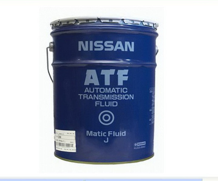

Даже не знаю куда это поместить - может в "Приколы"?
Вот за эту тару
Просят "смешную цену"
