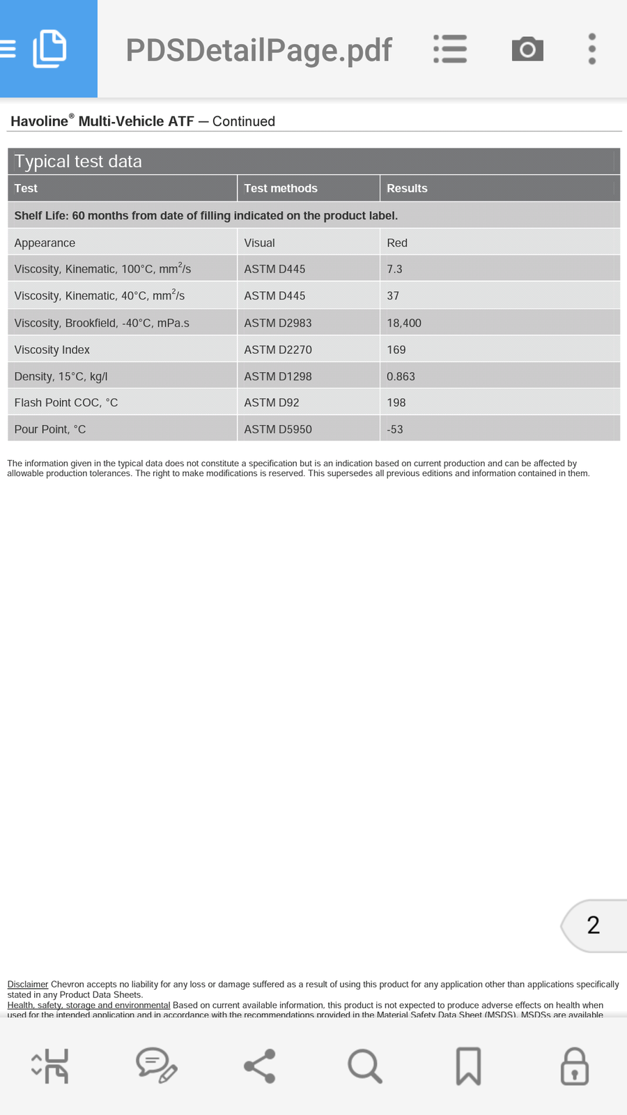

А что насчёт этого масла ? Лил кто-нибудь ? https://avtofluid.ru/catalog/avtomasla/havoline_full_synthetic_multi_vehicle_atf_12_946_ml/
Хочу залить в 7ступку JR710E есть у кого опыт ?
yOR0 У твоего Финика по мануалу и по щупу атф Matic-J вроде. Если это так, то он подойдёт. Даже интересней, чем Zic multi ht.
2 часа назад, yOR0 сказал:
Оно соответствует Matic S, можно заливать - http://www.petrolube.ru/upload/iblock/514/514f84d940e231a90583a5939a0c910e.pdf
