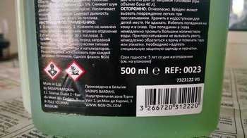

На баночке написано 5 лет.
27.09.2018 в 20:16, djinaik сказал:
нашел, в паспорте указано 3 года:
https://ngn-shop.ru/components/com_jshopping/files/demo_products/V0023NgnPetrolSystemTreatment.pdf.pdf
Вообще то 5 лет, как и на Bardahl. Это явная ошибка в файле.
Смотри также картинку ниже.
Кстати, и на аналогичные Wynns, и на LM, и на Xenum  - на все 5 лет. Как в описаниях, так и в MSDS.
Изменено пользователем Izb
