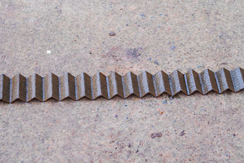

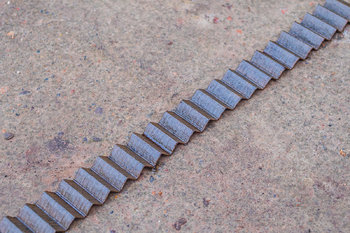

Как и планировал - поменял масляный фильтр, чтобы исключить тот вариант что эстеры намоют дикое кол-во отложений и забьют фильтра.
Пробег 1500км
Пока все чудно. Движок шепчет, фильтр ИМХО в удовлетворительном состоянии. Можно было бы и не менять.
hyperion  В сентябре менял масло, было долито ~5% эстеров,прошел на нем около 6 т.к. - масло не особо черное.  Залил на 3л-0.5л синтолюкса-посмотрим,как оно на осень.
Фильтр пилил после промывки БГ-109 в то масло,где был Синтолюкс-говен в складках не было.

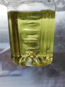

Мужики, вопрос есть...
С год назад брал литруху L-132, несколько раз заливал уже, вот хотел в очередной - 200 мл. отцедил - и смущает цвет, вроде не такой жёлтый был он до этого :unknw:
Что с ним могло произойти (и произошло-ли, может кажется мне...)?
Насколько критично заливать в двигатель?
Урфин Эстеры гигроскопичны. Основная тара была плотно закрыта?
wlh , да, плотно.
Брал 2 шт. по 0,5 специально, что бы лишний раз не открывать.
Вторую бутыль (из которой сейчас) открыл весной и затянул потом что хватило силы в руках, больше не открывал - сегодня второй раз.
Лежала бутылочка в шкафу в офисе, т.е. комнатная температура и всё такое...
Урфин а цвет тары какой?
