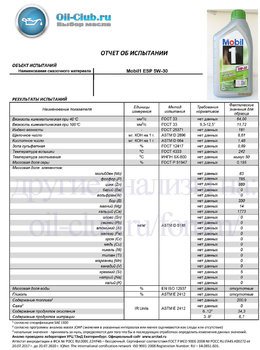

Здравствуйте, товарищи!
Подскажите, пожалуйста. В масло Gazpromneft premium  N 5W40  хочу добавить 10 % L132 на 5-6000 км. Если я правильно мыслю, то такие параметры как вязкость, цинк и фосфор не будут хуже, чем в Мобил ЕСП 5W30? 1681497657_Mobil1ESP5W-30NEW2018(VOABASE).jpg.bc5ad18c25d9e835f0f5c46f1b846d1a.thumb.jpg.9442522887a497378b8870525c4bd57c.jpg7
Изменено пользователем Pavlic
7 минут назад, Pavlic сказал:
Не будут ниже:)
10 минут назад, Pavlic сказал:
Последнее время использовал Mobil ESP 5W30, собрался делать раскоксовку закупил пару канистр недорогого масла Лукойл Люкс 5W30 и Газпромнефть 5W40 как промывку на 1000 - 2000 км. Так как пробег пожимал, а времени на раскоксовку не было, решил залить Лук, пусть, поплещется пару тысяч км, так вот уже 4000 км проехал на нём и, вроде, ничего .
А тут ещё и эстеров прикупил пару литров)). Теперь думаю и на Газпроме поездить, чего его сливать так быстро
5 минут назад, СИНТЭКС сказал:
Не будут ниже
Спасибо :D. Конечно не ниже. А индекс вязкости, наоборот должен подняться?
3 минуты назад, Pavlic сказал:
Такие опыты лучше для лета, но с такой зимой как сейчас можно не переживать.
Только что, СИНТЭКС сказал:
Живу в Москве. Тут как в Европе. Имеете ввиду, что 5W40 густовато для зимы, даже разбавленное 10 % L132?
Может больше эстеров, тогда добавить?
5 минут назад, Pavlic сказал:
Немного снизится
1 минуту назад, Pavlic сказал:
Неее, не надо больше. Как раз вязкость будет как у M1 ESP 5w30. Просто зимой масла быстрее деградируют, а эстеры только ускоряют данный процесс.
Понял). Пойду готовится
Только что, Pavlic сказал:
Успехов! Не превышайте 200 часов:)
