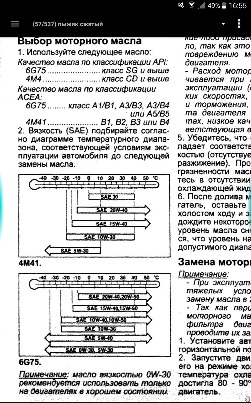

Petro-Canada Supreme Synthetic 0W-30 круглый год и масляный фильтр VIC C-805 или C-312.
Зачем 5W-40 то, из каких соображений?
Изменено пользователем Gaffer
10 часов назад, Gaffer сказал:
Согласен с Вами. В мануале на этот двигатель сороковки вообще не увидел :
https://zinref.ru/avtomobili/Mitsubishi/240_016_00_Mitsubishi_Montero_2004_manual_english/010.htm
