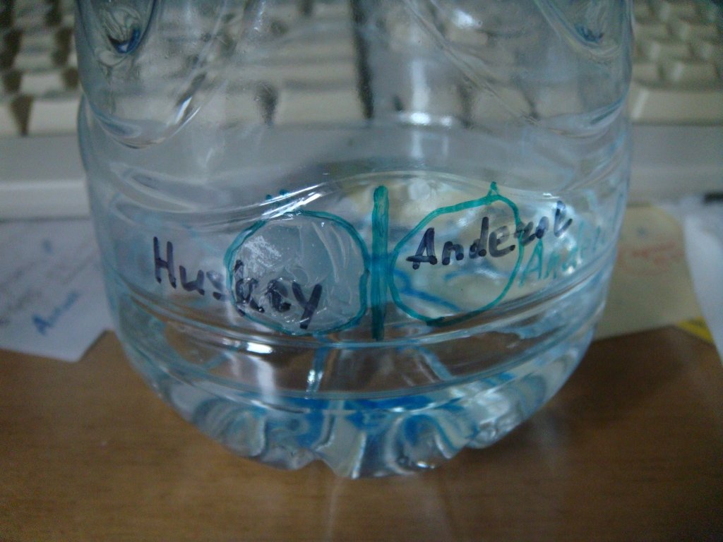

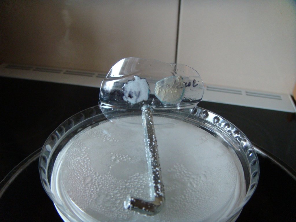

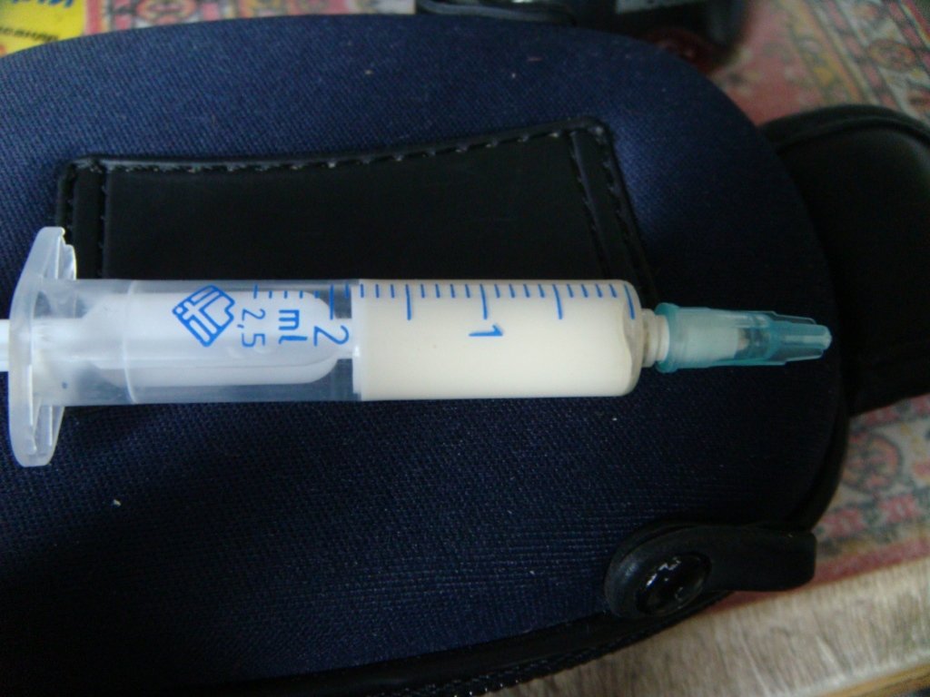

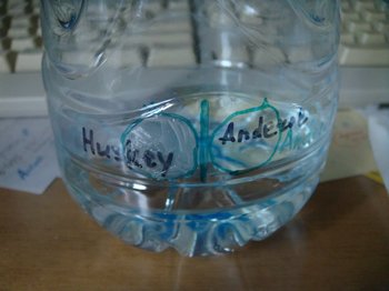

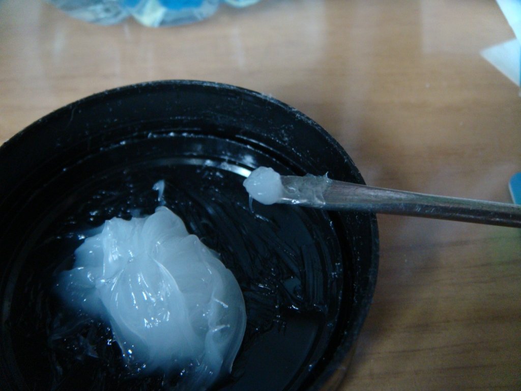

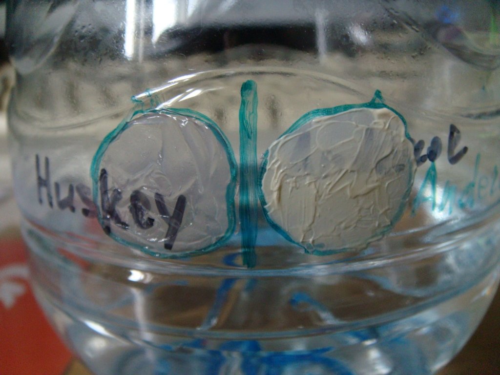

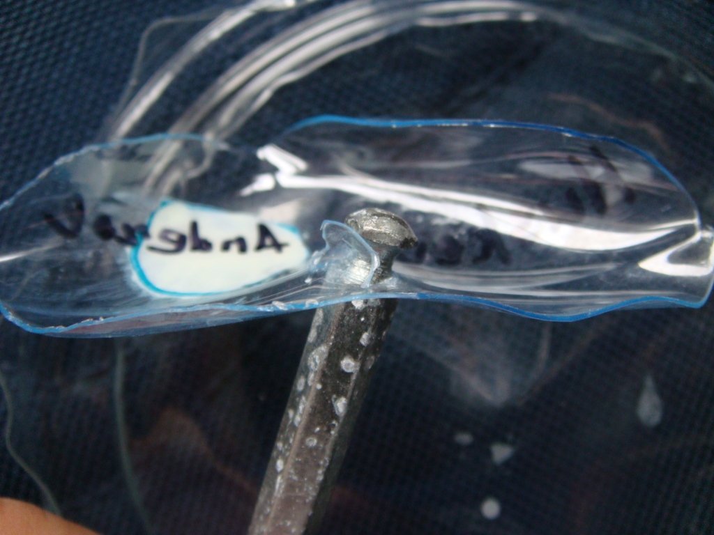

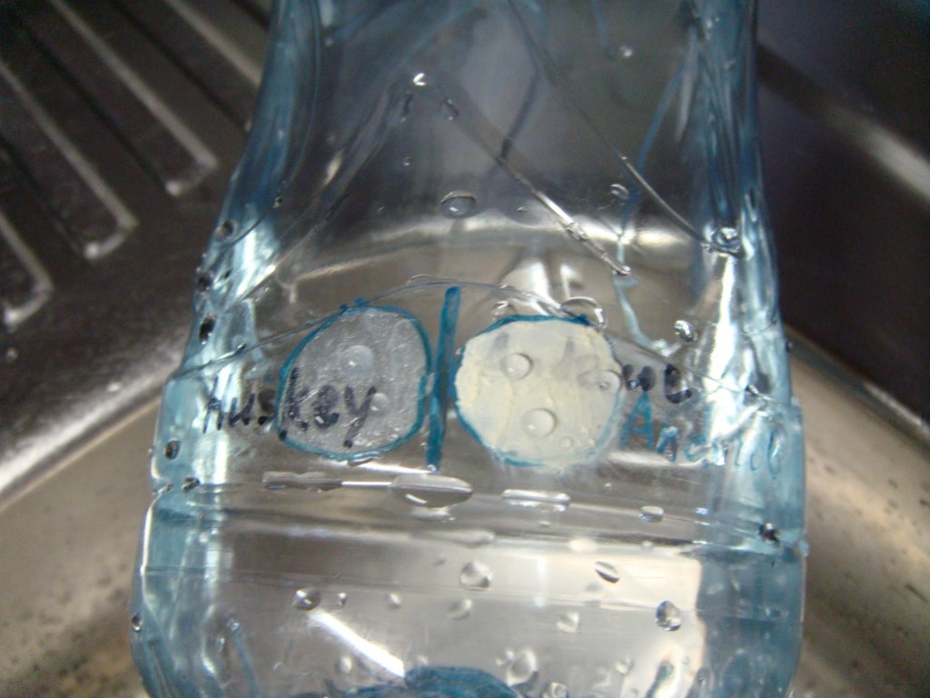

Глядя на эксперименты Screwdriver78, я решил аналогично проверить HUSKEY™ LUBE-O-SEAL PTFE GREASE в сравнении с Anderol Hydra-2.
Это HUSKEY на отвертке и намазанная на бутылку.
DSC01216.thumb.JPG.83c76314a87143ea2ab32690a015bd3b.JPGDSC01215.thumb.JPG.4ff36769818fddfab2a2075e716e9abd.JPG
Это Anderol Hydra-2 и намазанные на бутылку обе смазки.
DSC01217.thumb.JPG.393462765eaeec0f15832ab4a138aed0.JPGDSC01219.thumb.JPG.0e94c4f27bf5444409e52783ec789aa2.JPG
Далее в бутылку была налита горячая вода для прогрева смазки изнутри и бутылка поставлена под струю горячей воды на 6 мин. Практически никаких изменений не произошло.
DSC01221.thumb.JPG.804ccb4eeadbd07a2162755764625a82.JPGDSC01227.thumb.JPG.273b593d983ef38e8290cb93f9ebed4c.JPG

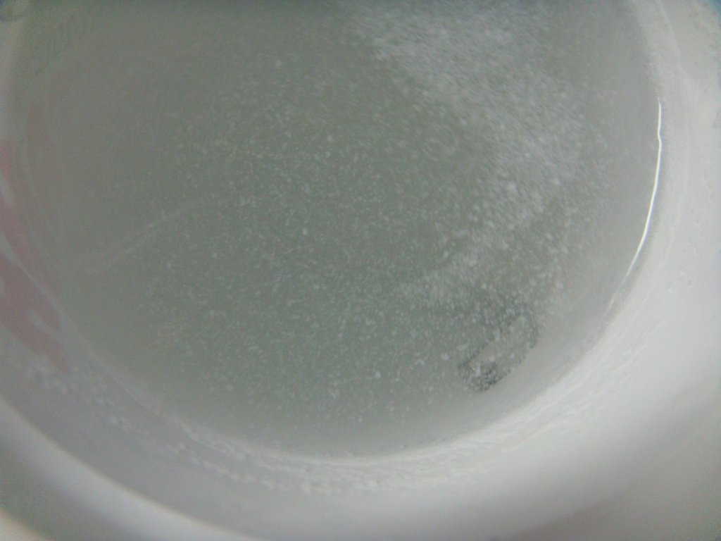

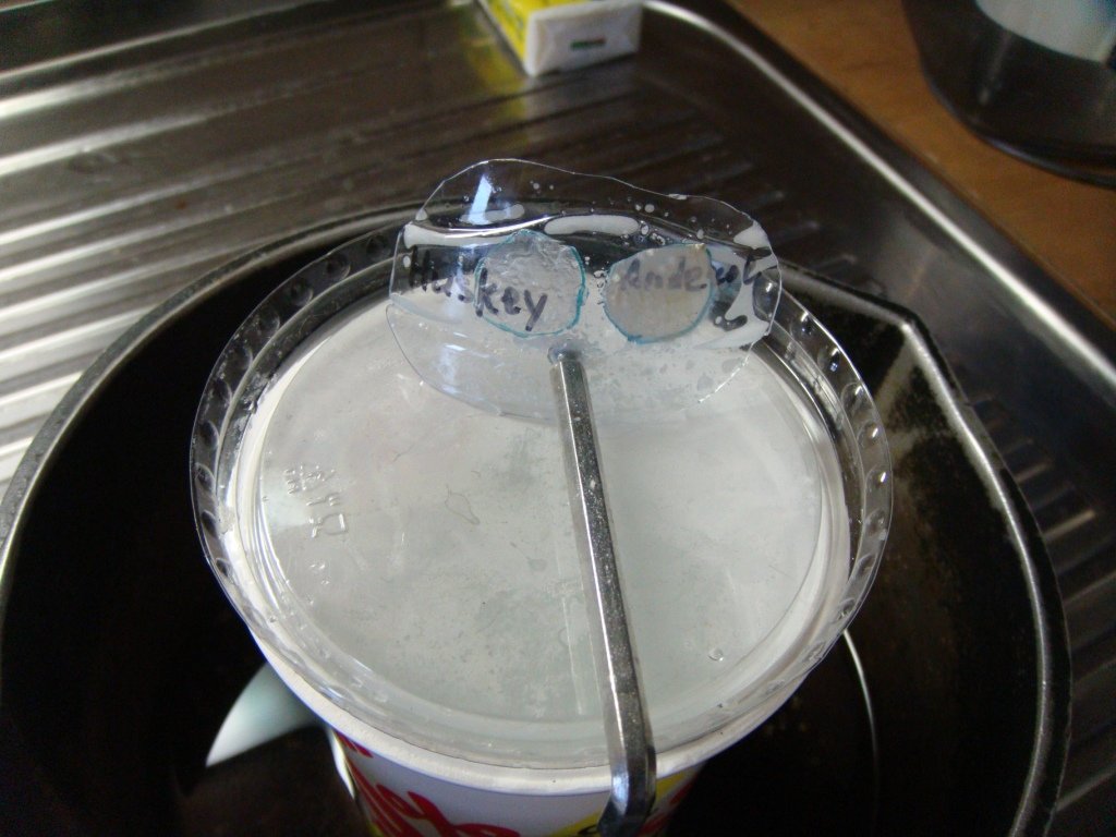

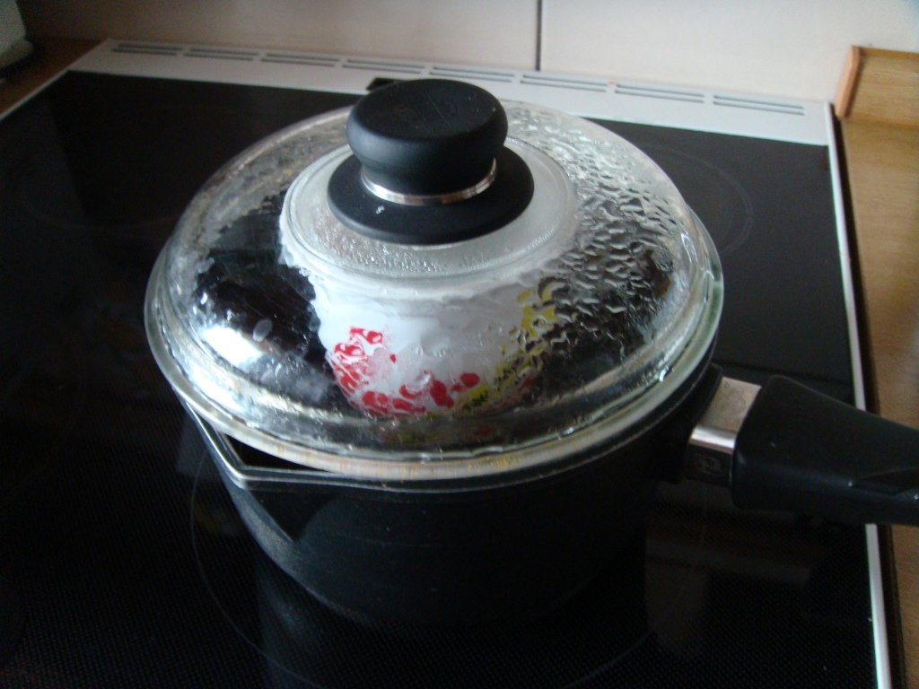

Далее в горячей воде был растворен порошок стиральный, жидкое мыло и кусочек хозяйственного мыла(пемолюкса у меня не нашлось).
Нашими образцами это все было перемешано, образцы опущены на дно и поставлены на плиту на водяную баню.
DSC01228.thumb.JPG.e6e8639187b551a4b6a5b8f4615f11b3.JPGDSC01230.thumb.JPG.324c45867cdebb7dd72aee41076a1e54.JPGDSC01231.thumb.JPG.2b91461cad06a329bcab031c32834025.JPGDSC01232.thumb.JPG.919fccfc0c509c72fcccb1129d6b8ff8.JPG
Нагрев был медленный в течение часа градусов до 90-95.

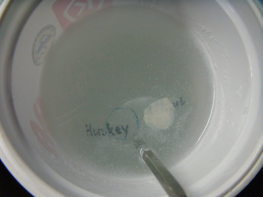

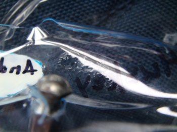

Это через 50 минут нагрева
DSC01233.thumb.JPG.a6b720a28e569526f9a38ea3c86597a1.JPGDSC01234.thumb.JPG.10ce8e36e27b46c855d0906aa61d74a0.JPG

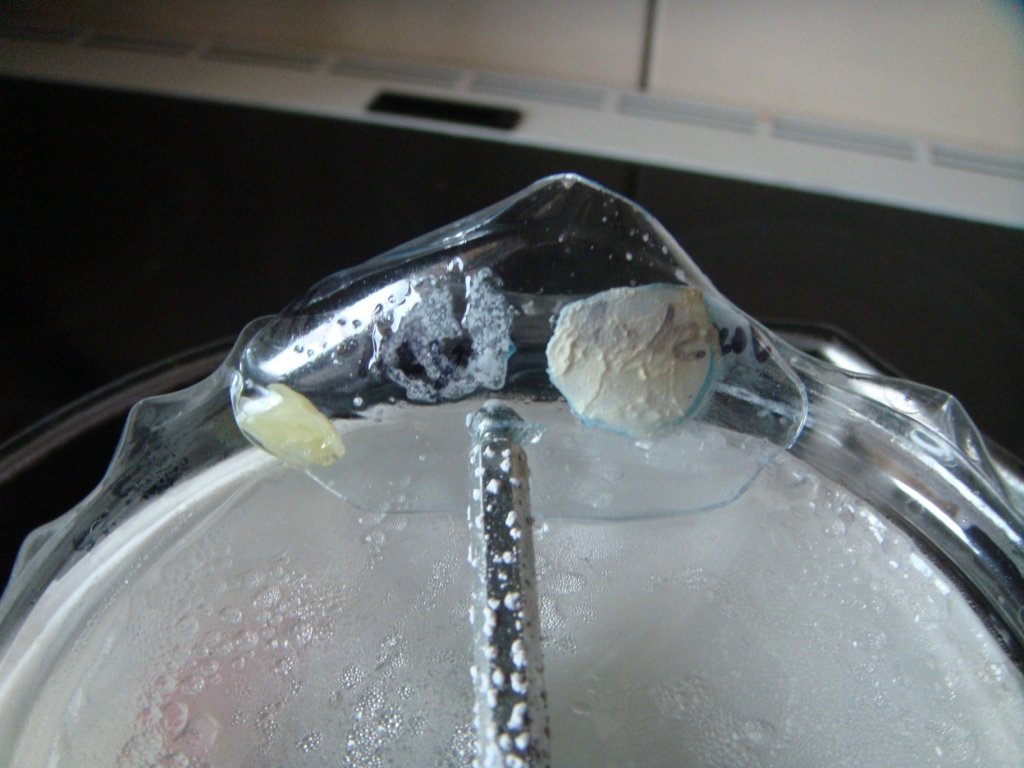

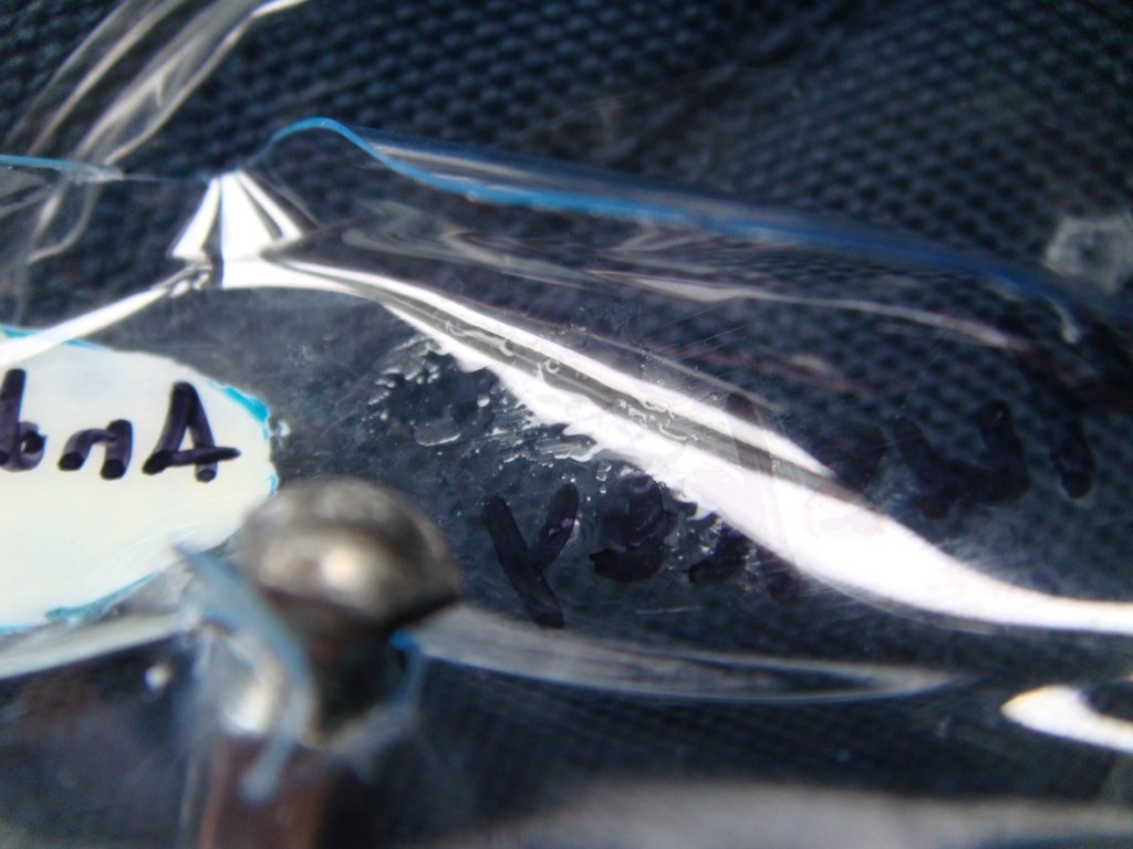

Это через 70 минут нагрева. С краю там прилип кусочек мыла хозяйственного.
DSC01236.thumb.JPG.ee0230a7aa4a24410c6d4945e467d0aa.JPGDSC01238.thumb.JPG.d55b4bdba0120016be1f5f11ed93dde2.JPG

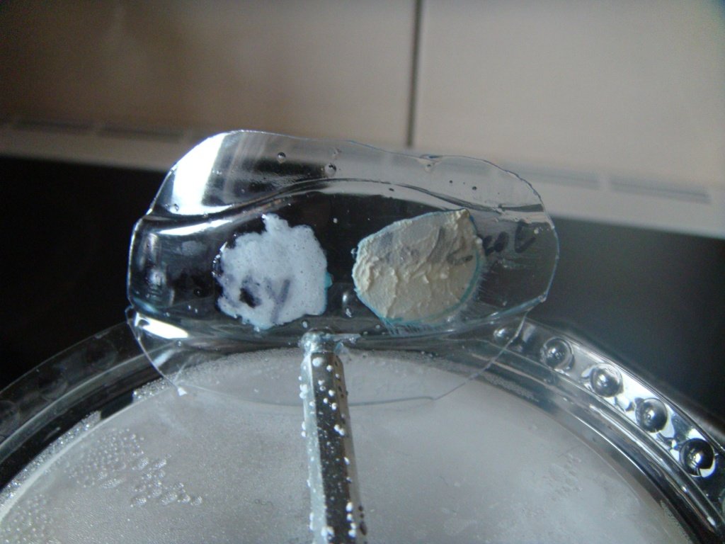

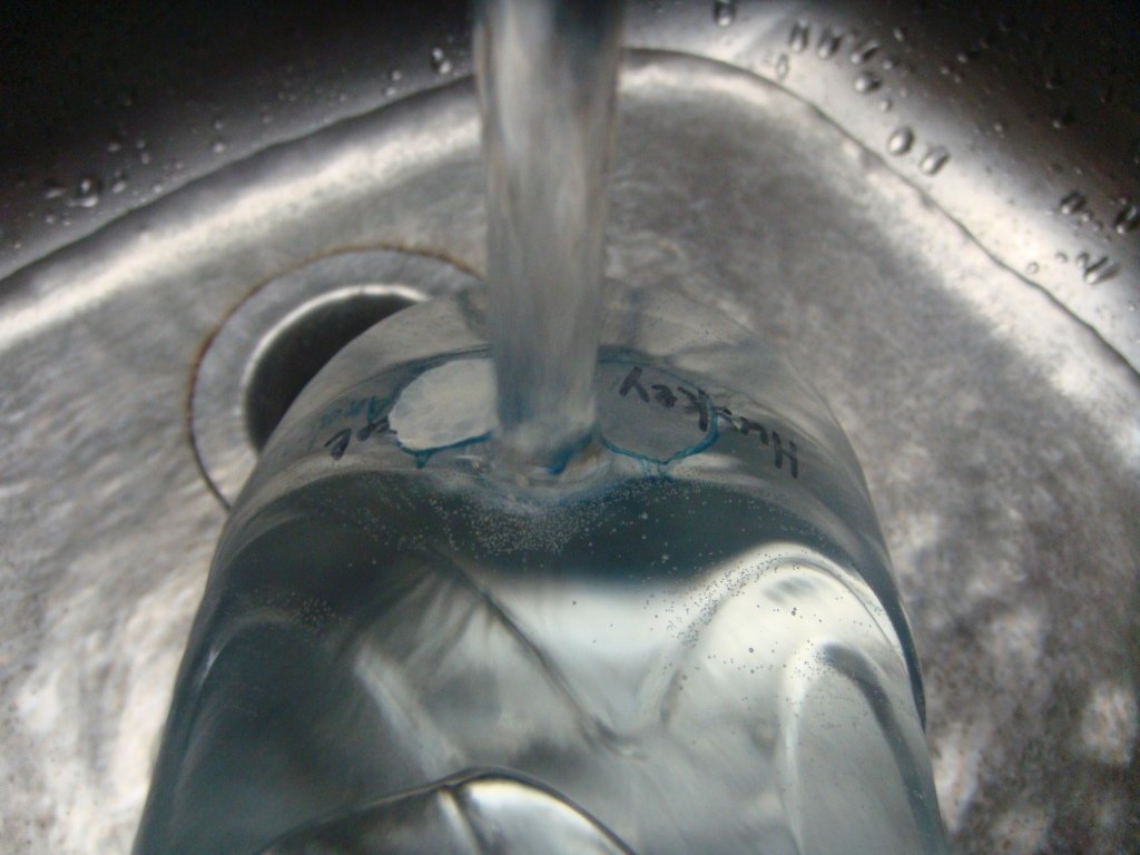

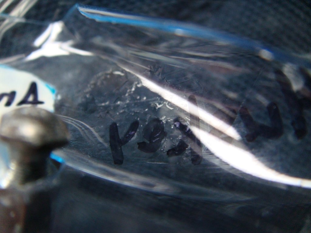

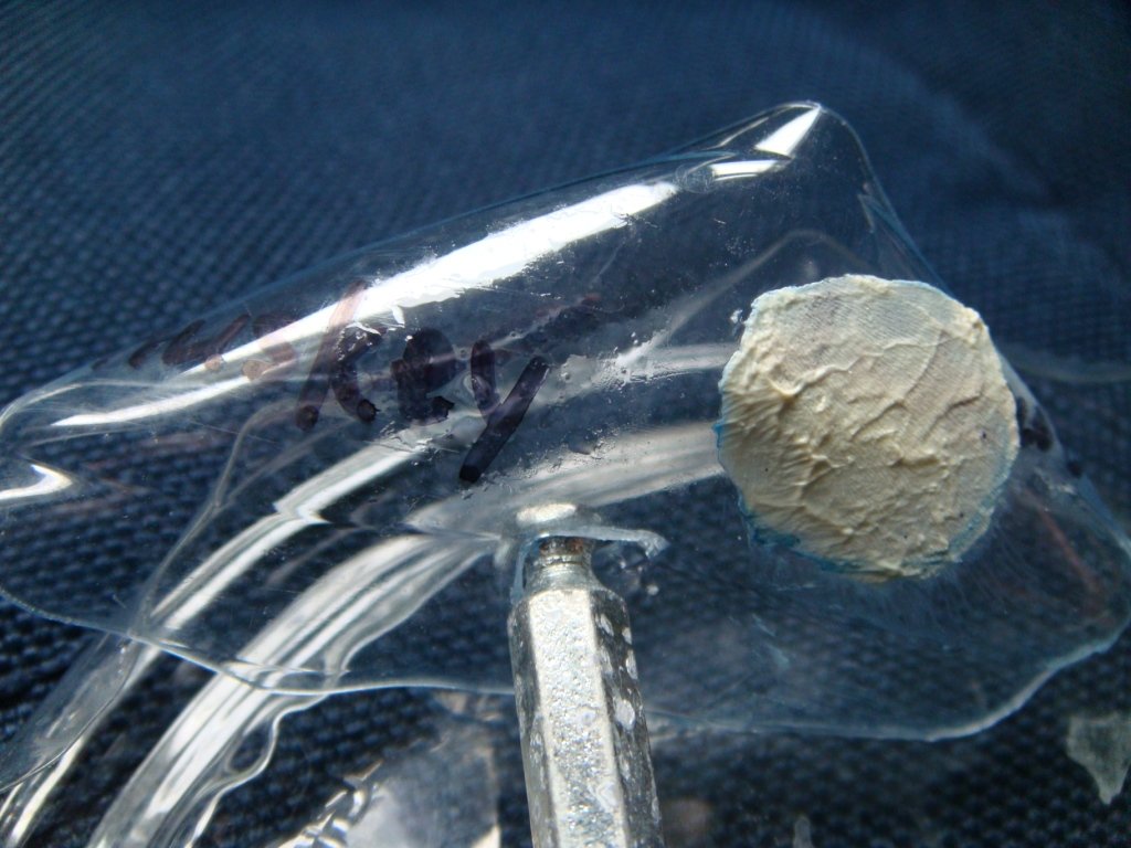

Далее нагрев был выключен, но все еще постояло на плите минут 40. Всего в растворе смазки находились 1 час 50 мин. За это время они механически там полоскались раза три.

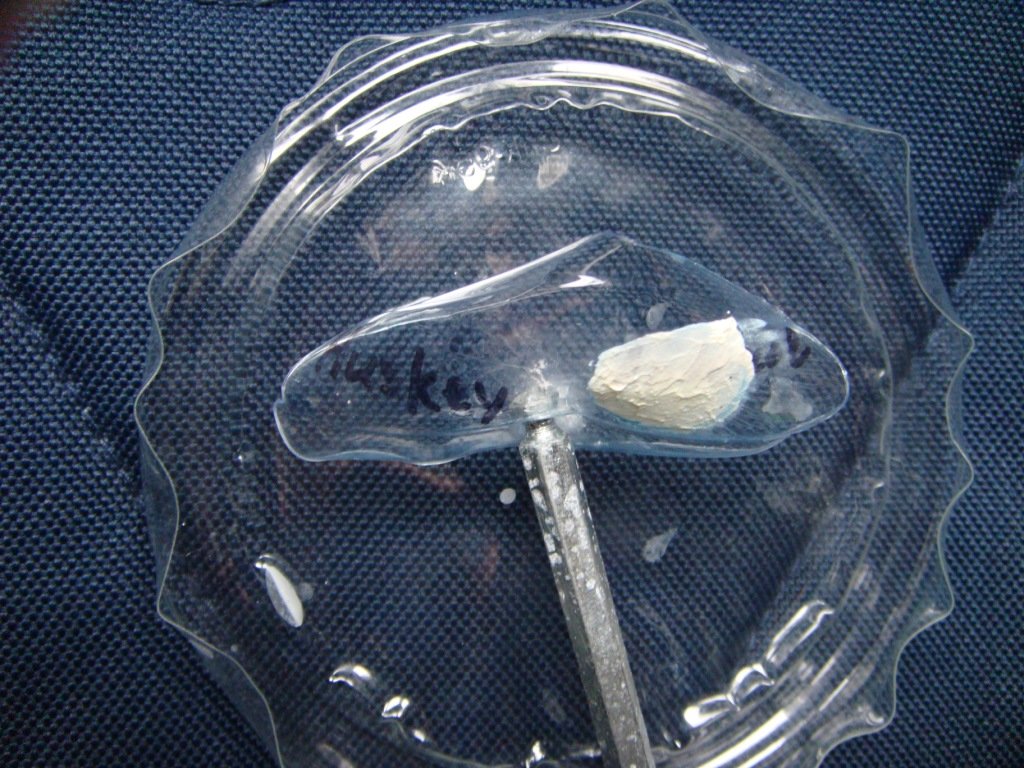

Во время последнего полоскания в конце HUSKEY смывалась прямо на глазах. Я не стал ее совсем смывать, немного оставил для фото.
После этого промыл холодной водой, на шестиграннике остались следы коррозии от раствора и зеленый маркер смылся без смазки.
DSC01243.thumb.JPG.8016ecca7d57a183d89a097d6a45be24.JPGDSC01245.thumb.JPG.0f3ae63b4c94162209a7812eb691ba71.JPGDSC01246.thumb.JPG.30875cf141ede72b360e6fe7ec33adf7.JPGDSC01247.thumb.JPG.abf96d977b0bea28a36701e4871195b4.JPGDSC01248.thumb.JPG.6a47df081a0d53a9d9cff8268fb65254.JPG
Спасибо, наглядно и без домыслов.
Я так понимаю, хаски себя показали не с лучшей стороны(а как на форуме хасок её расписывали и нахваливали и про сервис центры и всё замечательно ), а гидра выстояла.
Водостойкость смазки и стойкость к водным растворам щелочей и слабых кислот - разные вещи, кстати пищевые смазки могут оказаться более стойкими к моющим растворам, поскольку пищевое оборудование необходимо мыть чистящими растворами, по крайней мере в некоторых доках это упоминается вроде аргумента, правда без тестов, но по моему мнению им всё равно будет далеко до специальных, типа AMBLYGON TA, Hydra-2 и т.д.
Изменено пользователем verlube
Только не забываем,что у Huskey офф. допуск NSF имеется, и известны основные параметры,а на Anderol даже ТДСа нормального нет. Во всяком случае я не нашел.
Гидра навсегда!
