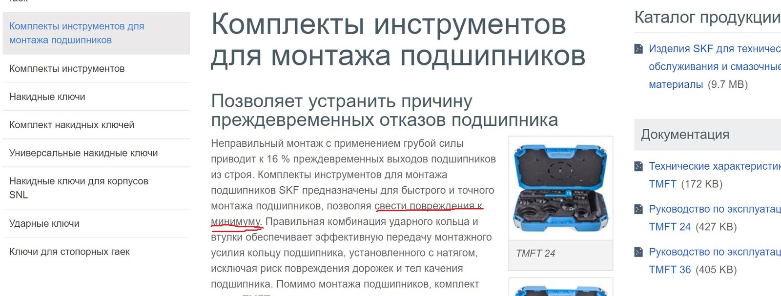

SKF такой монтаж допускает для небольших подшипников. Но через втулку, конечно.
Изменено пользователем psnsergey

1 час назад, psnsergey сказал:
Интересная ремарка:D А так, СКФ в обводном ролике после забития молотком через старый подшипник 3 месяца протянул. Чтобы домыслов не было, сразу пишу забивал не я:D. Т.е. теория и практика показывают, что стабильного качественного результата не будет.
Не только, NSK и FAG тоже.
Не только маленькие, но и средние, с внутренним диаметром до 50 мм и молоток нейлон правда.
Изменено пользователем verlube

Ну вот именно, или через пластиковую/деревянную проставку, ничего страшного в этом нет: просто способ создания усилия. А вот когда прямо молотком по подшипнику хреначат или через жесткую проставку, там да, высокочастотная ударная волна калечит шарики и дорожки, так как сила инерции незадействованной обоймы подшипника на высоких частотах очень велика...
