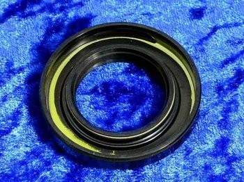

Так вот в связи с этим возник вопрос по смазке для СМ. Даже не вопрос, а больше любопытство разбирает.
Как сказал спец по стиральным машинам, подшипники в них не смазываются. Но существует смазка для стиральных машин. Поясню ее назначение.
Для того, чтобы вода из барабана не попадала на подшипник, на валах установлены резиновые V-образные сальники, которые прижимаются к круглым пластинам(шайбам).
Прижимаются не сильно, только за счет упругости резины. Это место и смазывается смазкой. Если посмотреть видео  с этого места пару минут, то все будет понятно.
Смазка нужна для продления срока службы сальников и для герметизации. Обороты при отжиме порядка 1000 об/мин, температура при кипячении порядка 95 градусов.

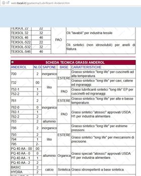

нашел только одну ссылочку с хоть каким то писанием состава этой смазки Anderol Hydra-2:
судя по табличке смазка на синтетической основе с кальциевым загустителем.
То есть вместо неё можно использовать например синтетическую смазку Amalie elixir synthetic blend calcium sulfonate grease ?
Ну или например смазки на основе полидиметилсилоксана (например Huskey HVS-100). Судя по характеристикам, они довольно таки стойкие к вымыванию и особенно стойкие к любой химии и стиральным порошкам.
Изменено пользователем drakon8000

drakon8000 а можно ссылку на табличку,которая на фото?
Indesit (С00292523 с0033026 С00040005)  = Kluber Amblygon TA (какой именно не нашёл их несколько),  источник - инструкции Indesit.
Минеральная полимочевина.
Whirpool 9007422 - Kluber Amblygon TA 15/2, мануал WNQ65AB. Whirpool 8182693 - Kluber Amblygon TA 30/1.
Electrolux 0W0XVZ (PNC 471743102) - Amblygon TA 15/2.
Как смазка клубера превратилась в гидру2, без понятия, если это она вообще.
