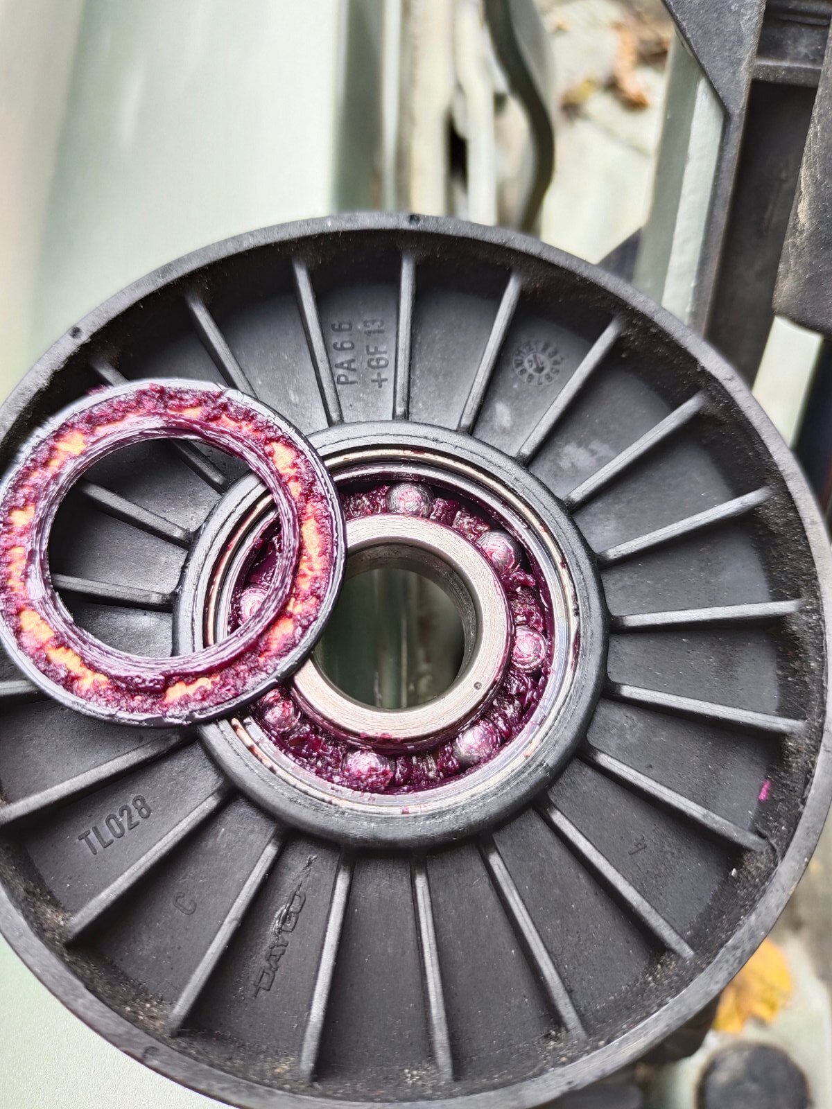

Как думаете в роликах INA (531089110) приводного ремня достойная смазка с завода или стоит сразу заменить? На вид белого цвета, по объему примерно 35%

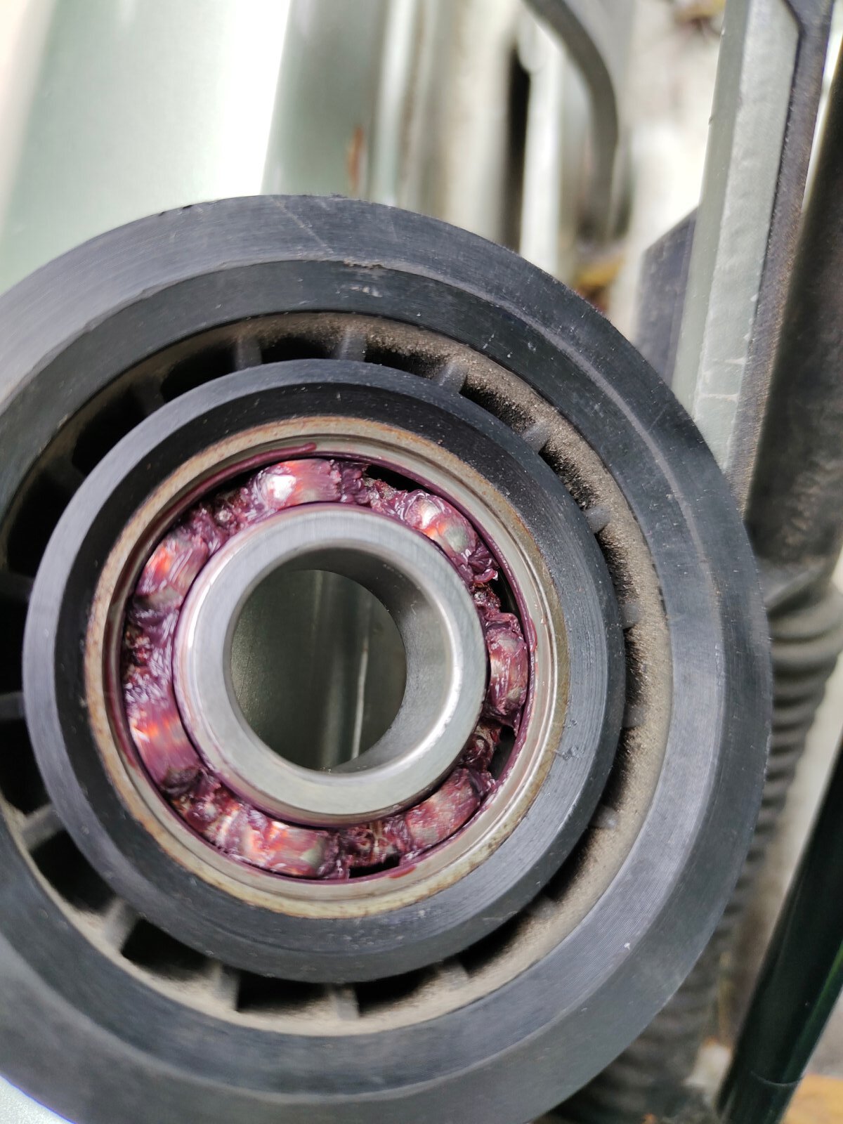

Читал читал, даже вопросы задавал, в итоге сам про экспериментировал. 01.10.21г. на пробеге 324000(сейчас 342000 на одометре),  снял ролик натяжителя, был промыт(не фоткал, была тёмно-коричневый по консистенции так же как на фото состав) и заложена мобил shc100 на глаз из шприца. В обводной ролик без промывки чуток добавил shc100, видимо маловато. Ни скрипят не шумят всё нормально. Общий пробег у роликов(натяжной оригинал дайко, подшипник койо что то 122000, обводной бренд нойнейм, пробег тот же). Сейчас хочу промыть и забить WOG WGC0620, что получится отпишусь))
Изменено пользователем Blackram
На вид shc100 за 20тыс наработки выглядит очень даже хорошо. Я бы не менял ее поездил еще до 50тыс. За фото спасибо, т.к. эту смазку в ролик никто вроде здесь не закладывал. По параметрам в этот узел она подходит. Ваш отзыв о ней первый.
