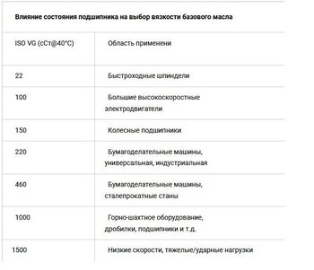

2 часа назад, Андреас сказал:
Вязкость не подходит, слишком густая для таких высоких оборотов, ее надо разбавлять до NLGI 1-1.5, либо иную смазку применять.
Вангую тут у ней вязкость при 40 гр= в районе 150-200 сантистоксов, вот ее и выдавливает.
Сюда надо вязкость при 40гр, не более 110 сст

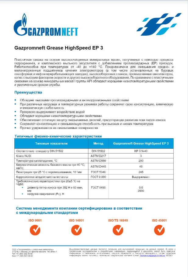

А в Газпроме по другому считают NLGI 3  и вязкость базового масла при 40℃ - 45 СС и EP ещё добавили, что бы наверняка :D

11 часов назад, Paralon сказал:
Бред не пиши, так еще и ссылку даешь на тему с роликовыми коньками- к чему все это?

Это не бред, в ссылке ЛИСТ ТЕХНИЧЕСКОЙ ИНФОРМАЦИИ, если ты не вкурил :pardon:
2082905737_Opera_2022-08-01_124701_gazpromneft-oil_ru.thumb.png.7c1500626faf7f8a098eeff15d963b82.png

7 часов назад, Paralon сказал:
Я к тому- что зачем ты мне ссылку кинул на смазку для роликовых коньков..- тебе не кажется- что в генераторе и в роликовых коньках и температуры и нагрузки и обороты несоизмеримые.
 Данный техлист не показатель- тут половина физико-технических и химических параметров смазки нераскрыты и неуказаны. Будто гостайну охраняют.
