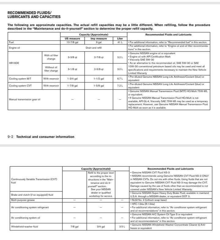

Вот и мои мануал, отснял сегодня а сам залил Total
Aslanukva
Не хватает раздела или параграфа "Engine oil and oil filter recommendation", на который ссылается представленная таблица.
11 часов назад, dimm7777 сказал:
Aslanukva
Вроде не нашел но поищу еще раз
