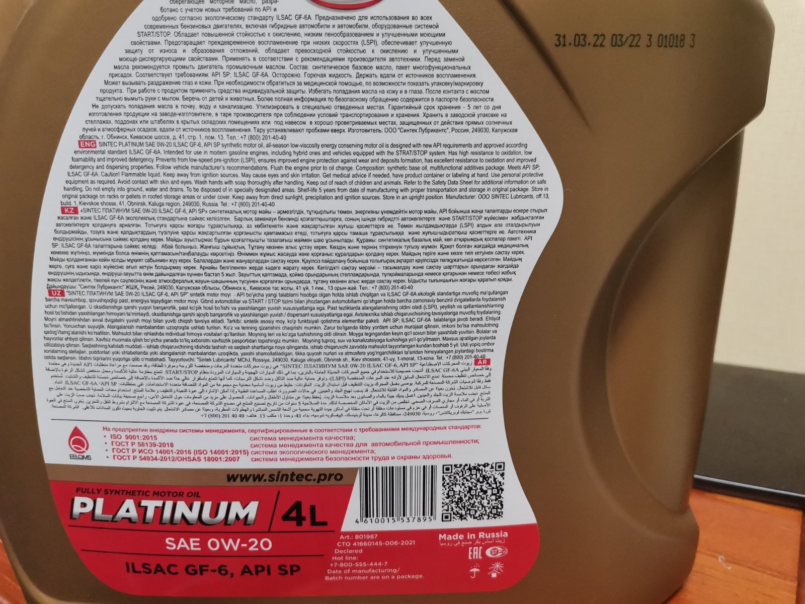

10 августа 20224 г 1 час назад, ktth сказал: Совсем запутался, ) что из Синтеков залить в HR16 на южные осень-зима? Или 5-30 Илсак до 250 моточасов, или 5-30 А5/В5 до 330 моточасов
10 августа 20224 г 1 час назад, Dmitry57 сказал: Подскажите пожалуйста: Годится ли данное масло для Nissan Note hr16de 2008 г. 200 000 пробега? Эксплуатация без пробок, сельская местность. До того лил УАЗ лук SN/CF. Заранее благодарю! Ответ : 10 часов назад, biguxa сказал: Или 5-30 Илсак до 250 моточасов, или 5-30 А5/В5 до 330 моточасов на зиму 0-30 (такие же) Изменено 10 августа 20224 г пользователем biguxa

13 августа 20224 г 14.06.2022 в 00:23, Мар сказал: Тиида 1.6 авт, кикс 0w20 залил осенью 21 года 4 литра пробег к лету 2022 составил 3т км. Сливать было жалко, но на киксе летом звонко работает движок, добавил литр Шелл римулу R6 10w40 5летней выдержки . Движок довольно урчит, проехал 600 км по трассе на новой смеси, люблю крутануть движок в отсечку, угара нет. Буду катать смесь до 7ткм.. Докатал до 7 тыс угорело пол щупа, но крутил до отсечки, люблю автомат в ручном режиме пощелкать помытся на 1000км 10в40 залил в зиму стнтек 0в20
