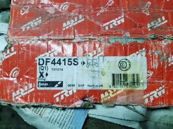

Круг выбора сокращается и похоже ,что снова прикуплю TRW , на которых за 8 лет 117т. проехал и пока приходиться на них же и ездить. Но 2012 году мне попался английский  производитель, что сейчас приедет ? скорее всего КНР.

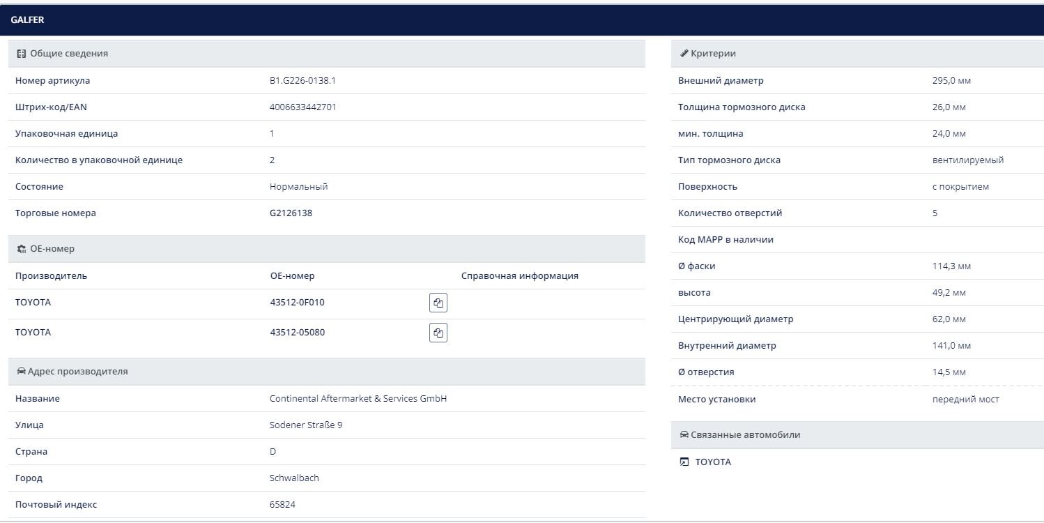

38 минут назад, Buran сказал:
Откуда дровишки?
Ни где в описании не указано ,что высокоуглеродистый вот и решил.
