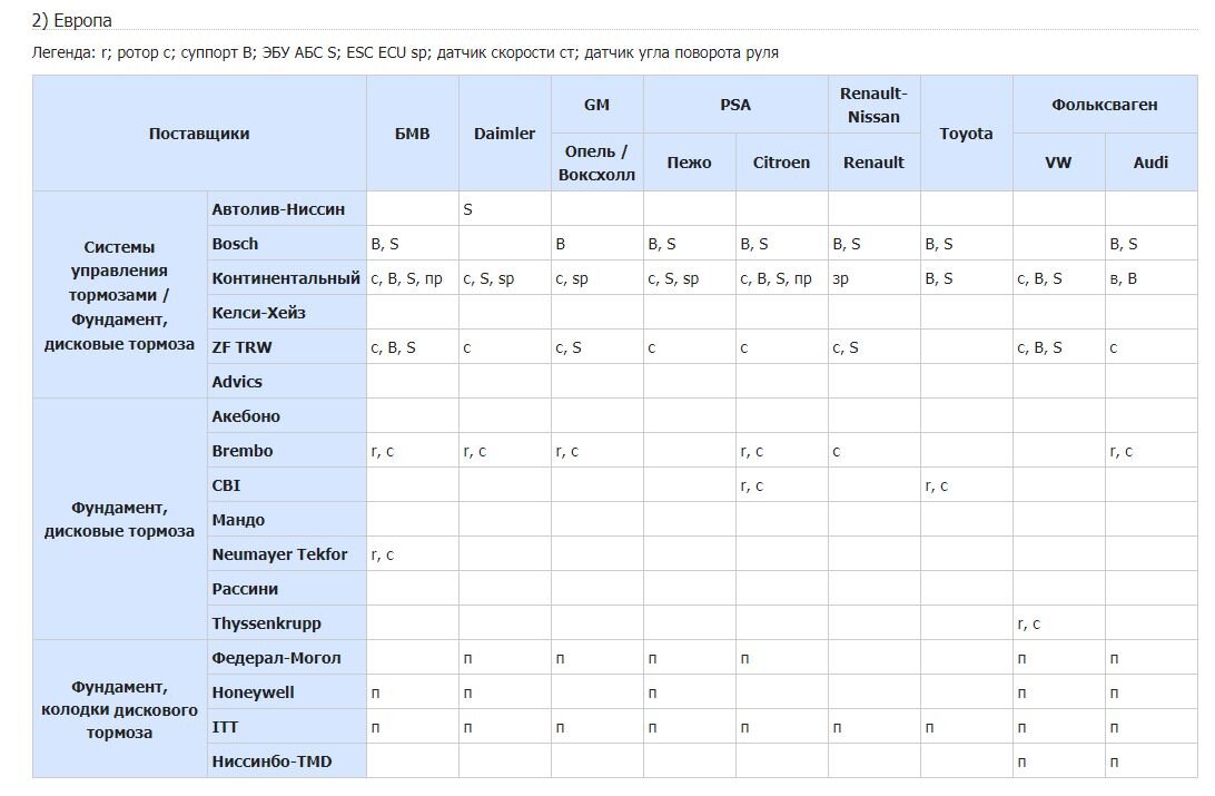

ОЕ тормозные диски при сборке европейских моделей смотреть:
https://www.marklines.com/en/report_all/wsw0025_201702
Производственные мощности не шифруют:
https://www.brembo.com/ru/company/about/brembo-в-мире#asia
континент; страна; даже общие фото с дисками.
1 час назад, вцпгтф2 сказал:
я правильно понимаю, в моем случае только ZF TRW выступал как ОЕ ?

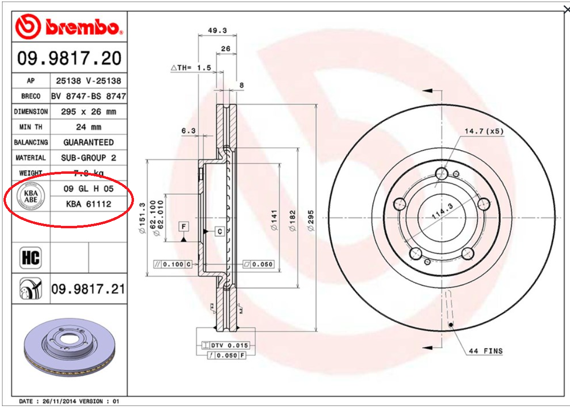

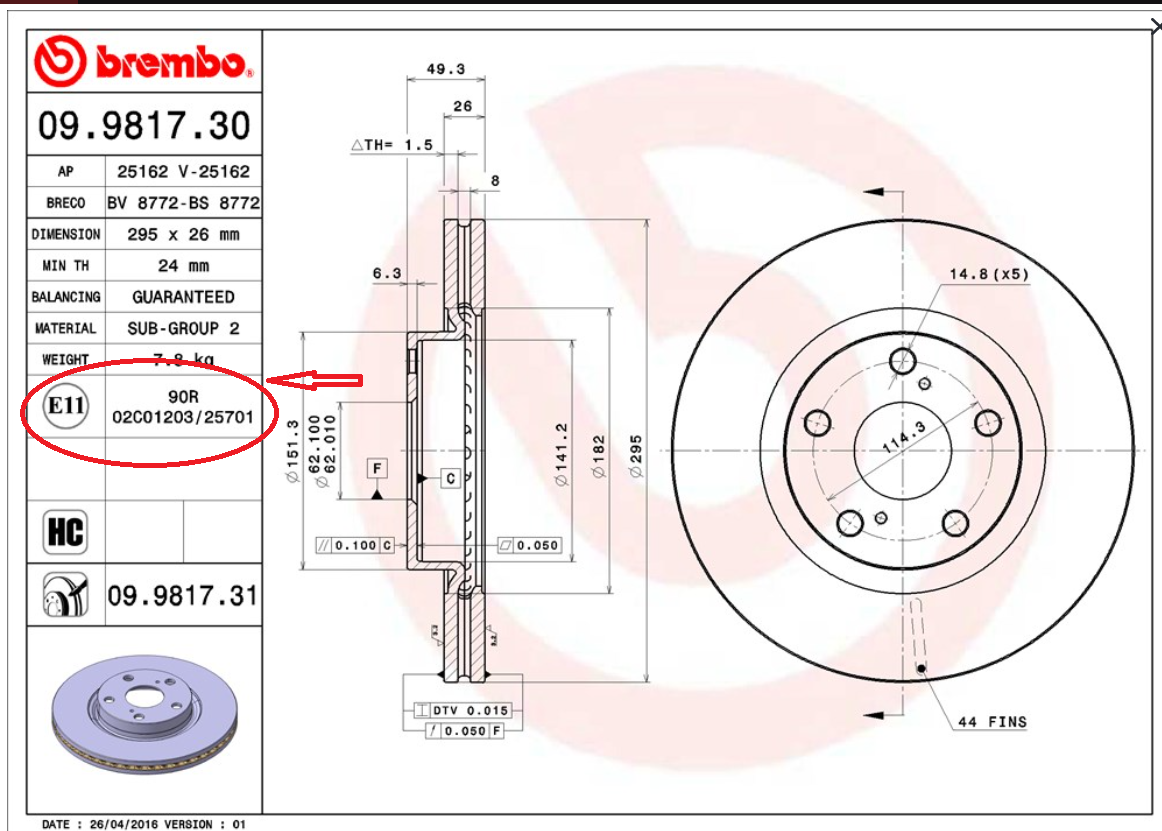

Может кто пояснить ,что означают данные обведённые красным?

54 минуты назад, Parcus сказал:
1073461753_2.thumb.PNG.9f6e945c7fd4f12527e0a7255eda6b26.PNG1190739644_1.thumb.PNG.6f7630fd1ffda0b234928f95f01db376.PNG
Сертификаты, разрешения, страны выдавшие эти сертификаты и разрешения. Например Е11 это сертификат выдан в Англиии, KBA это разрешение дают в Германии. Все это связано использованием не оригинальных запчастей, а заменителей.
12 часов назад, Parcus сказал:
не туда посмотрел! Конкретно для TOYOTA тормозные диски поставляет некий CBI...а вообще на европейский рынок в основном Brembo.
Судя из этой таблицы.
Изменено пользователем Parcus
1 час назад, Parcus сказал:
Chassis Brakes International очень большая кантора.
Недавно встречал их продукцию с конвейера в тормозной системе у бусов VW .
