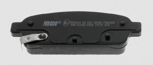

Посмотрел колодки на мою машину - смеси разные (FER4260 и 283-6), но коэффициент один GG, и у ferodo приписка ECO :sarcastic:
Т.е. смесь делают каждый для себя, вопрос как оно соответствует внутренним кодам компании, возможно - циферки разные, а состав одинаковый...
А еще Jurid спилены по краям, а Ferodo - нет, ровные по всей поверхности.
И да - цена в 2 раза! Jurid 1000, Ferodo 2000...

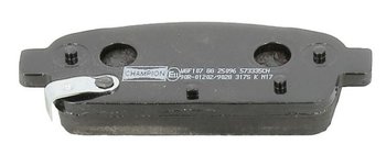

Добавлю.
Та же контора FederalMogul имеет еще один бренд Champion - там мои колодки идут со смесью WGF 107 GG
