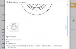

@Bratec lis,Этот номер - образец написания и отличий по Джурид на тормозные колодки.
@Bratec lis,Нашёл твой тормозной диск по кроссам Jurid.
