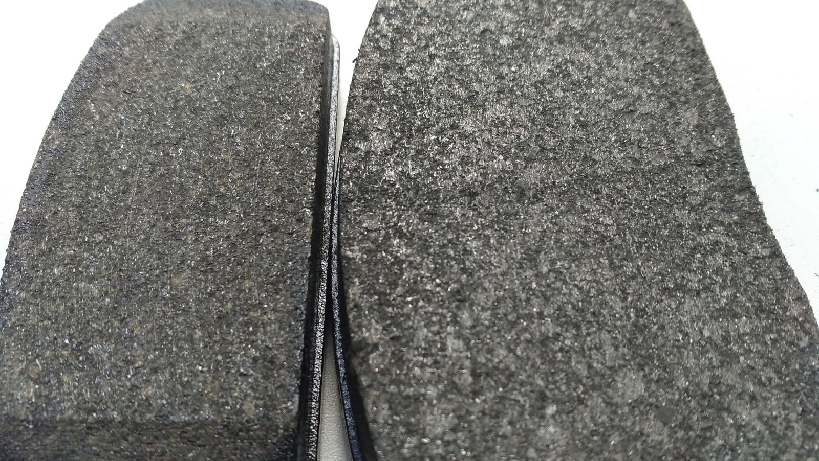

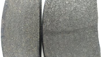

Материал накладок этих колодок визуально отличается:

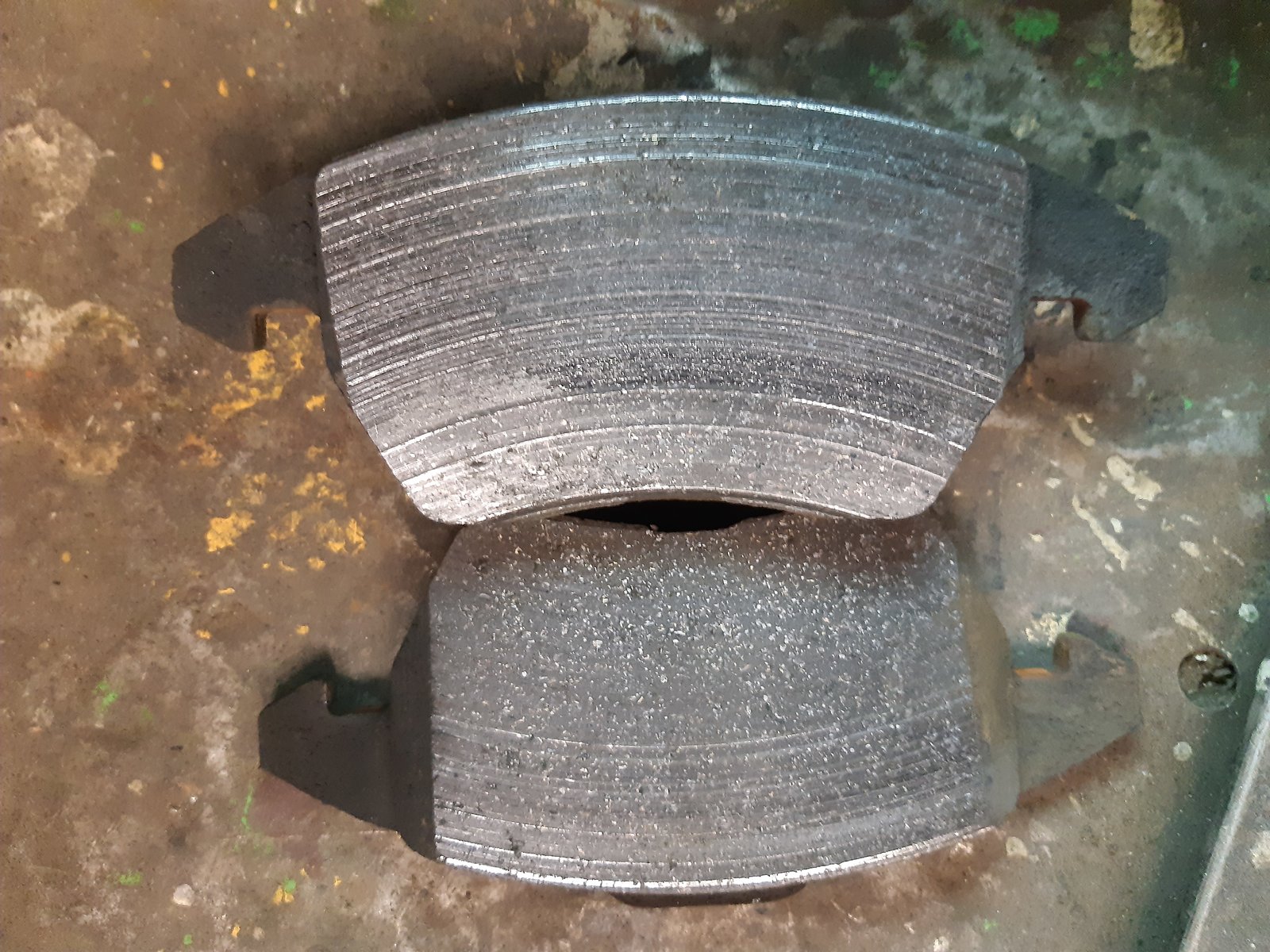

Сегодня проверил состояние колодок Jurid White.
Пробег 40т.к. за 3 года.
Половина ресурса , а то и меньше осталась.

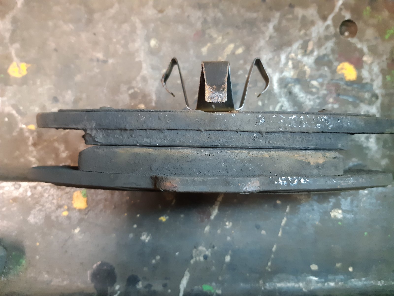

Целью было понять причину почему колодки полностью не прилегают к диску(такая же проблема была с прошлым комплектом).
Похоже колодки диски перегревают , а вот поверхность колодок в хорошем состоянии.
jura555 на втором фото на нижней колодке отслоение фрикциона от стальной основы?
jura555 Какой возраст тормозных дисков?
10 часов назад, VictorNT сказал:
А вот это я и не заметил.
Значит надо поменять колодки.
Теперь следует выбрать колодки "злые" не берегущие диск. Диск не переживёт больше одной пары новых колодок.
9 часов назад, Legion777 сказал:
Дискам как и колодкам 3 года.
Диски Ferodo без покрытия.
Изменено пользователем jura555
3 часа назад, jura555 сказал:
 Расщедрись, смени вместе с диском. А то этот уставший по фото. :unsure:

Итог по 3 годам использования колодок Jurid White(коэф.т.GG) в паре с дисками Ferodo. Передняя ось, диски 312мм, система обслуженная Ate. Торможения жёсткие но не более чем со 110км/ч и не до полной остановки(по большей части так старался). Режим город/трасса 50/50.
За 40т.км износ 2/3 примерно(может немного меньше).
Хорошее: не скрипят, не пылят, тормозят прогнозируемо. На одной колодке небольшое отслоение накладки от основы(может из-за скобы суппорта).
Плохое: перегревают диски( Биение не появлялось, но есть цементация поверхности диска).
Цена: выше среднего.
Итог: не рекомендую.
