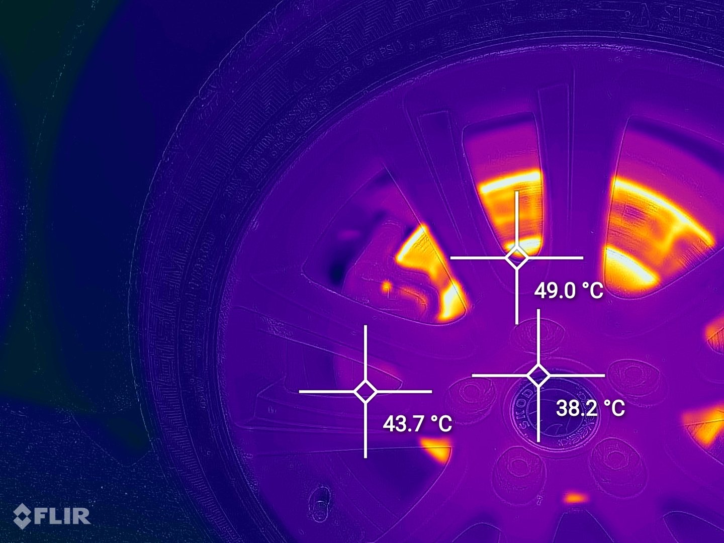

Подниму тему.
После обычного движения город+пригород.
Jurid White+TRW
Максимальна температура диска на фото 107,6 градусов.
Изменено пользователем jura555
