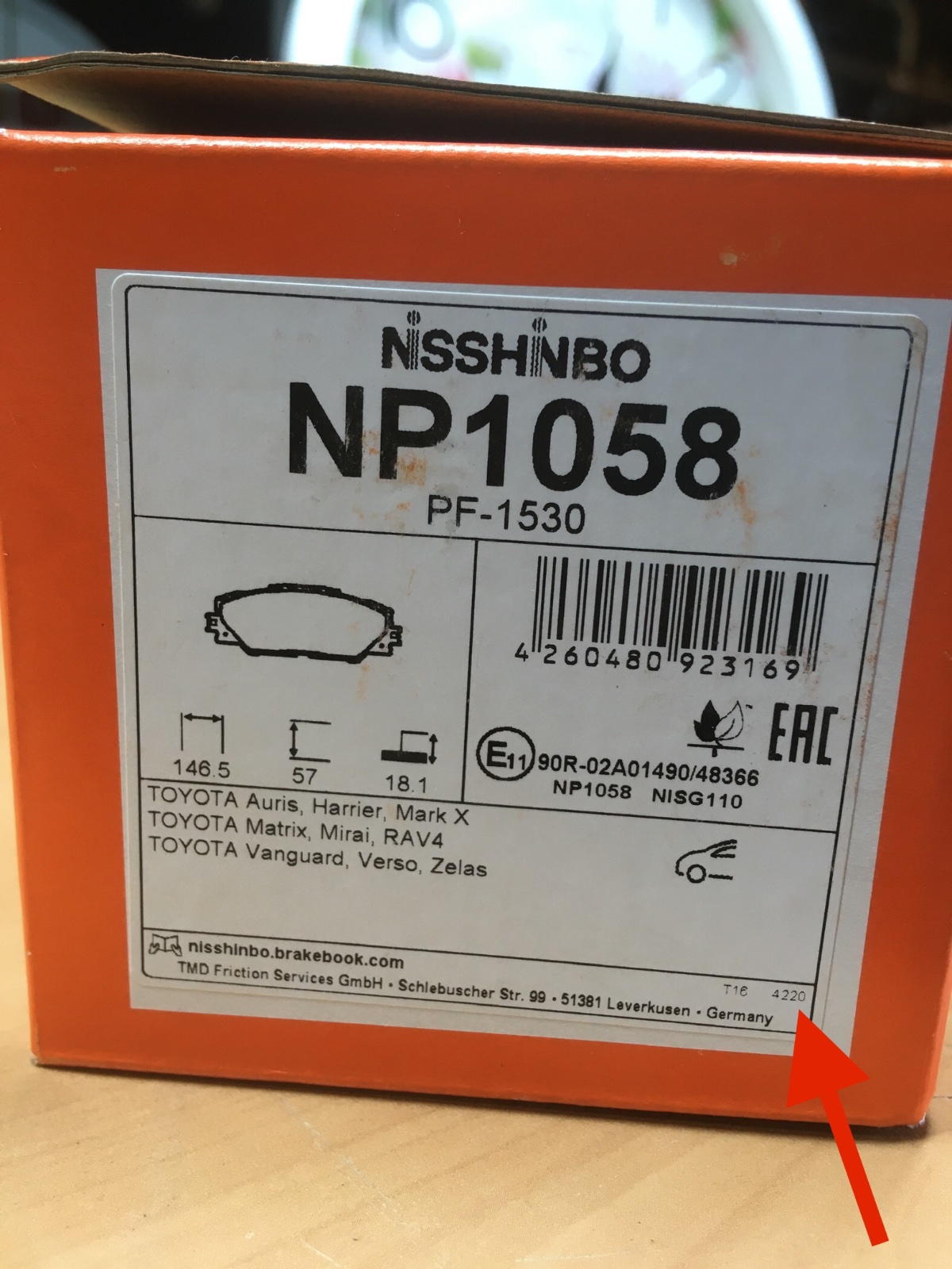

KoFe Это наверное устаревшая инфа , я тоже где то читал , что в Японии остался только оем . Я брал уже не японские , дата неделя /год на фото . Где они сделаны неизвестно , я предполагаю Тайвань , хотя раньше на других было написано Тайвань . 830623CD-F85B-4241-B882-FA2D7C3A09E1.thumb.jpeg.914127c2edbcab683ab2ddaeffa2f47f.jpeg

SL1 А Японских и нет - афтермаркет закрыт. Года два назад обсудили.

SL1 С месяц наверное колодки стоят на рав 4-4 2литра я только раз слышал что скрипнули , при парковке , сам на этой машине ездил пару раз на этой неделе ни разу не скрипнули , вижу что пыль есть . Не нравится педаль длинная , в смысле схватывают далеко , усилие тоже чуть больше надо в сравнении  с адвиксами ( у меня тоже рав4-4 2.5 л ) .
