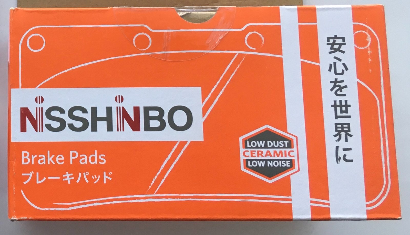

11 минут назад, KoFe сказал:
Добавлю в тему немного фото.
NISSHINBO перед NP1058 и NISSHINBO зад. NP1016 на РАВ4ик 2006 г.в.
FF на перед как-то не очень. Зато пластины! Made in ..... указано? А то штрих-код не четкий. Будем ждать отзывы.
Изменено пользователем SL1
SL1, колодки не мои, фотки взял на форуме РАВ4.
На коробке указана Германия.
Некоторым приходят японские.
Но самое удивительное, что есть упоминание о керамике.

По-моему такие колодки ставил Rev42, и фото, которые я выложил, тоже его. Будем надеяться что он появится в этой теме и поделится впечатлениями о колодках. :)

KoFe Это от какого года цитата ?
В Япониии колодки под брендом Nisshinbo, если говорим конкретно о нем, а не о других брендах группы, производятся только на первичную комплектацию. Уже в нескольких темах звучало. Да и приведенная цитата противоречит информации в ранее сделанном посте, о том, что колодки немецкие.
28 минут назад, KoFe сказал:
4 часа назад, SL1 сказал:
При том, что Нишинбо не производит в Японии колодки на вторичный рынок.
Они пишут что производят.
Видимо политика компании изменилась.
