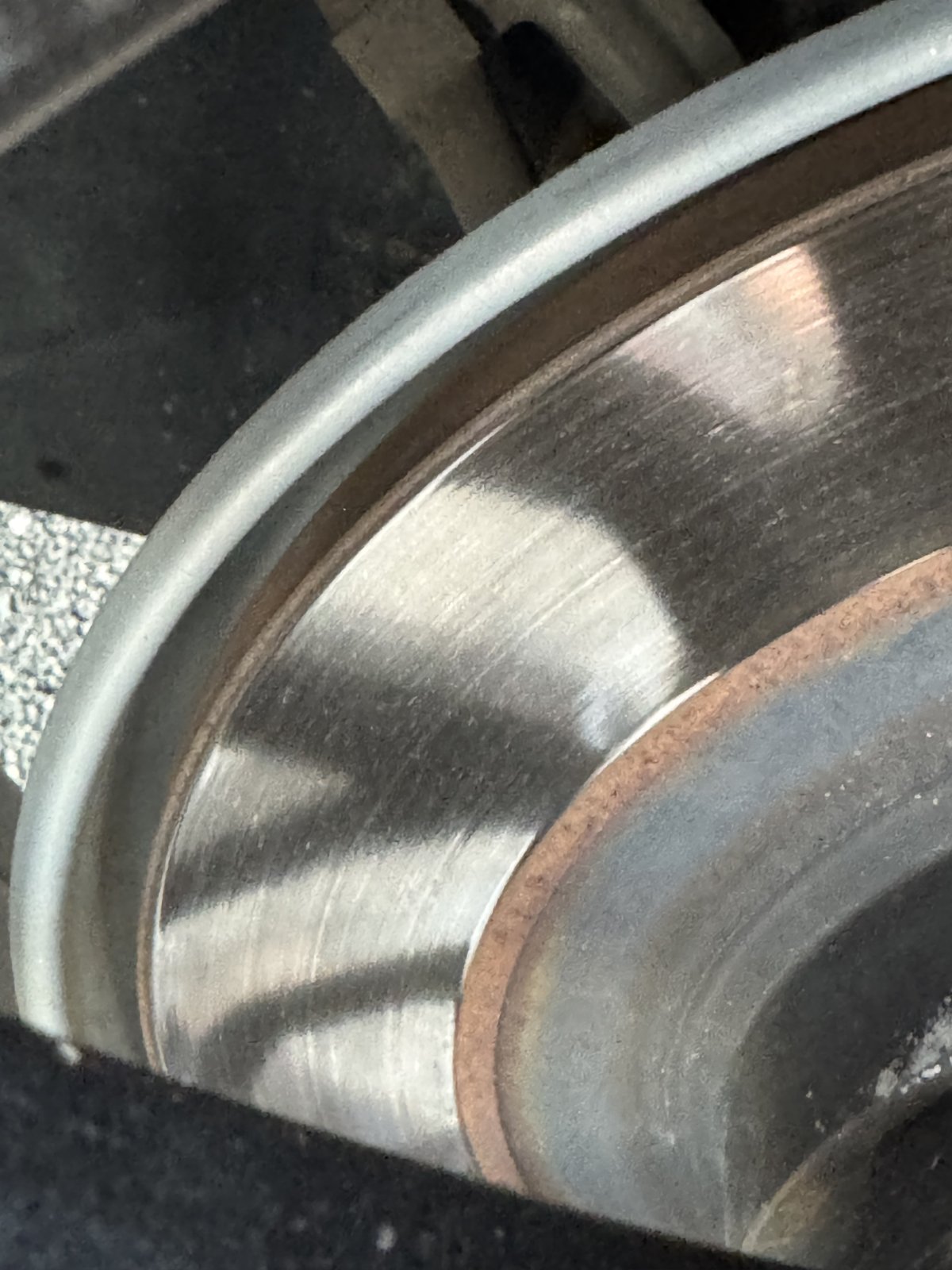

Зимой 23/24 были поставлены по кругу Nisshinbo на Eclipse Cross - NP3057 на перед и NP3056 на зад под электро-ручник.
Перед за 1.5 года просто заколебал своим скрипом. Были трижды сняты колеса и промазаны все направляющие, были сняты противо-скрипные пластины, потом поставлены обратно, были выкинуты и заказаны новые (по цене колодок), были проточены тормозные диски. Ничего не помогало. Каждое третье легкое прикосновение к педали тормоза - скрип. Резкое нажатие на тормоз - нет скрипа.
Прошли чуть менее 20ткм и были сняты при 20% износа. Были поставлены другого производителя и эту проблему как рукой сняло. Дело было в составе смеси колодок, слишком много вкраплений метала в смеси. Эти колодки надрали волны на тормозном диске, причем при проточке это все сравняли, а через полгода оно снова все такое же. Фото прилагаются.
А вот задние колодки NP3056 оказались отличными. К ним ноль замечаний, ни скрипа. Но и состав смеси визуально там другой.
Фото дисков спереди с бороздами и задних идеально гладких на ощупь и на вид прилагаю.
Состав смеси на коробках NP3056 NGS120, а на передних NP3057 - не знаю, коробка не сохранилась.
