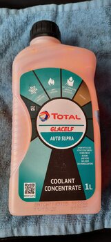

Залил по традиции Total GLACELF

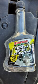

Как стало тепло и течь ушла, с промывкой(runway арт. Rw3030 + вода дистиллированная ≈25-30л) заменил на Onzoil Red Optimal G12. См. ниже:

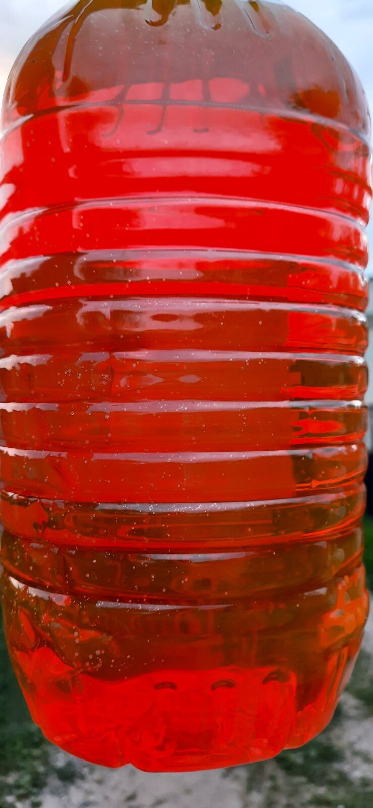

Вот образец того самого тоталя с пробегом 100к км, более года в бутылке.
Реально цвет другой, точнее более многогранный:
мути или осадков нет.
