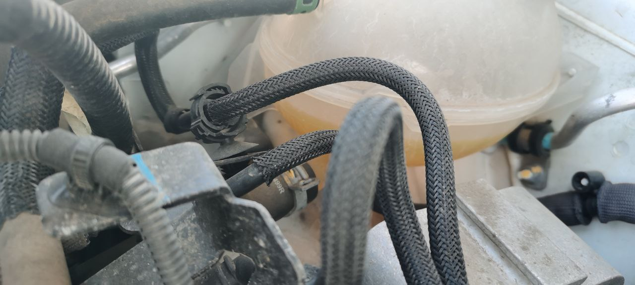

К сожалению тему про замену в негаражных условиях я не нашёл, поэтому спрошу здесь.
По опыту других людей на реношных моторах H5Ht невозможно слить антифриз целиком, а объём системы в руководствах и каталогах нигде не указал. Соответственно, при традиционной промывке дистиллированной водой часть воды неминуемо останется в системе, а антифриз окажется разбавленным. Бармалей кажется предлагал в подобных случаях после промывки водой заливать точно рассчитанное количество концентрата и позже доливать водой доверху, но тут проблема - никто не знает объём системы. Поэтому у меня мысль какая: не промывать водой, но сделать две замены антифриза подряд. То есть какая-то часть говна, которое есть в системе, выйдет с первой заливкой, а то что останется я разбавлю свежим антифризом, как бы промою систему антифризом. Пойдёт такой вариант? Или двух заливок мало, следует купить тройной объём антифриза? Заливать планирую Coolstream Premium NRC, он недорогой, можно и разориться один раз. Сейчас залит заводской Coolstream NRC, спустя 2,5 года и 40 000 км вижу сильное изменение цвета от жёлто-зелёного в сторону оранжево-коричневого. Менять планирую на проверенном СТО, но не у дилера.
