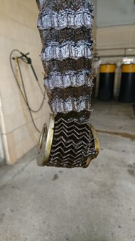

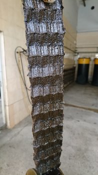

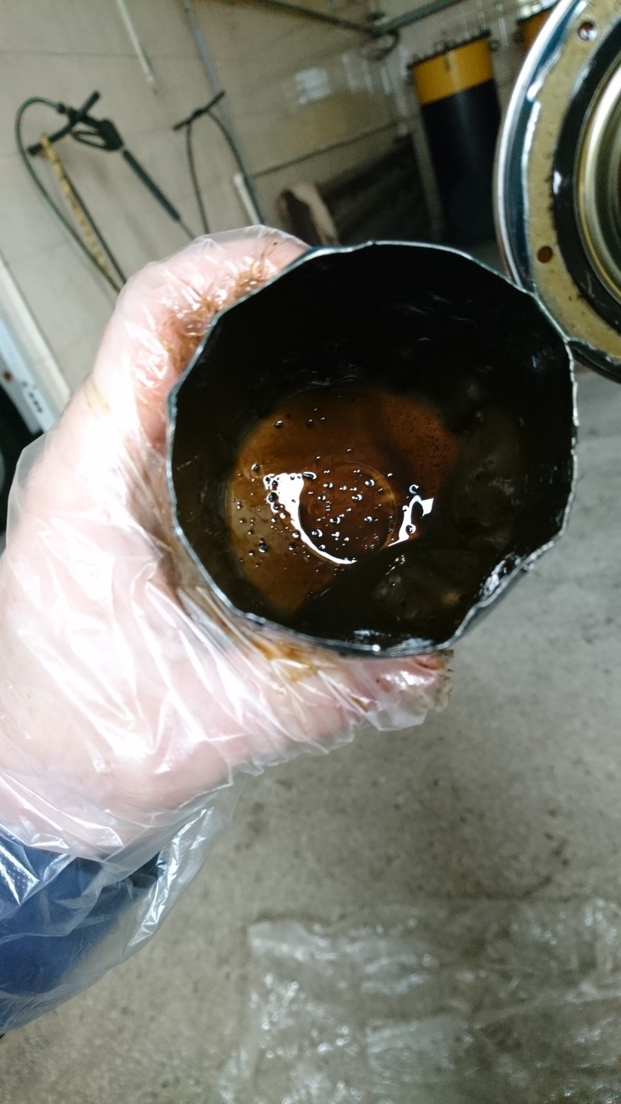

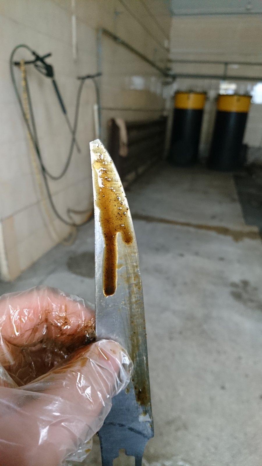

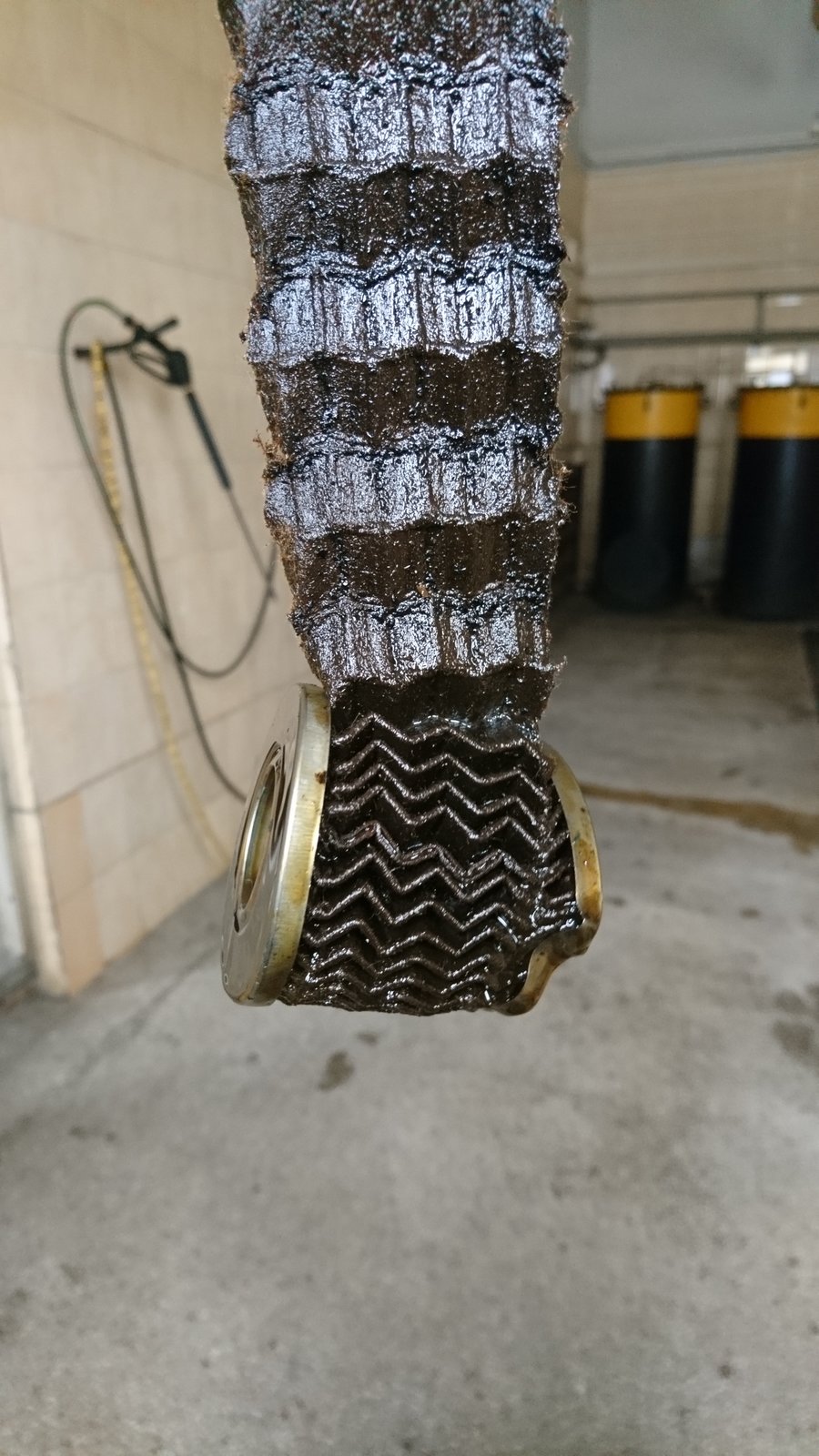

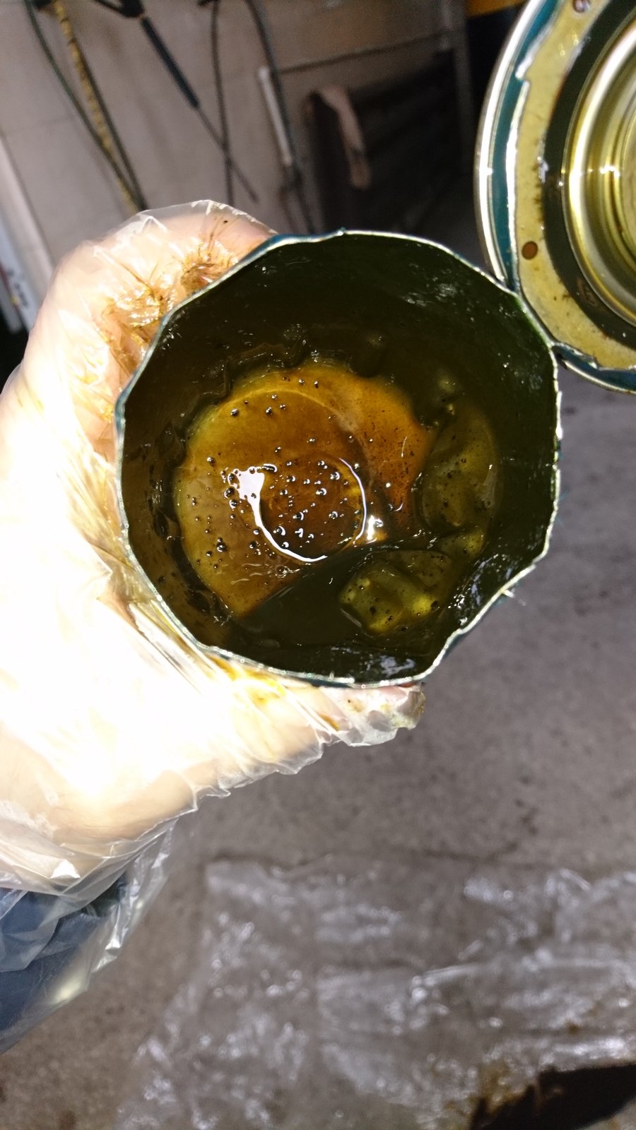

~6500 на этом фильтре.
вроде как поменьше грязи чем в прошлый раз...
Ты ведь уже за 100 тыс км на Cupper и недавно вскрывал мотор (если я нигде не напутал).
Поэтому я думаю отмывать Cupper не должен... там до него чище было.
