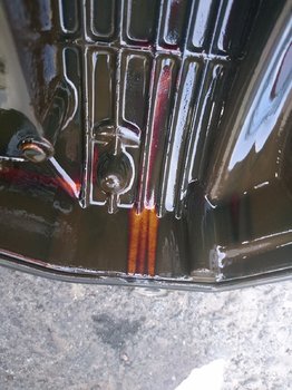

Toyota Corolla 3ZZ-FE на разных маслах.
королла 2004 г.
3zz fe
на момент вскрытия пробег 230 000
со 100 т.км (как купили)смена масла раз в 10 тыс
лили ЛМ топтэк 4200(или 4300),АА,последние 4 смены мобил 0в40 + тойота sn 0w20 (5000 км)
город/трасса 40/60
95 бензин лук и несте
и клапанная до кучи.налет оттирается тряпкой.
Изменено пользователем torcon

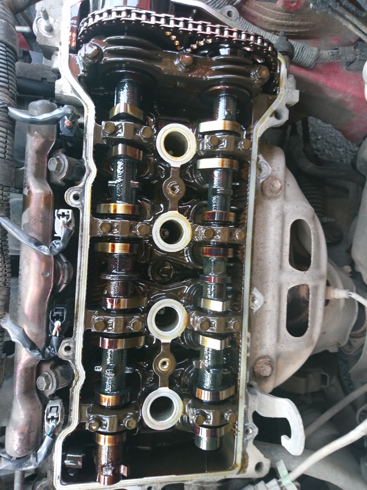

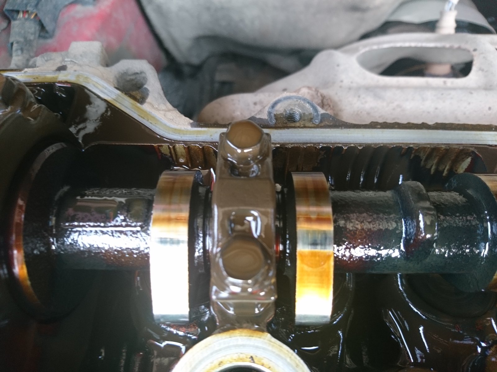

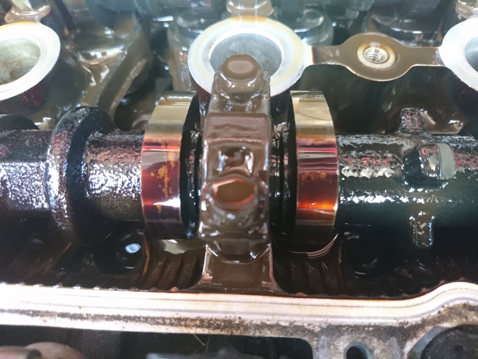

26.08.2018 в 12:14, Дмитрий_ сказал:
dydezzz , когда ждать повторное вскрытие кк?
готово.

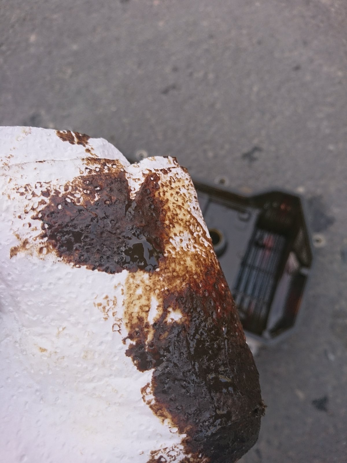

в местах циркуляции масла налёта нет,в местах застоя имеется жирный коричневый налёт.
тут фотки внутренностей фильтра:
Вопрос: и почему масло куппер не отмывает? Уже не первая заливка куппер, а результата очищения нет:unknw:
3 минуты назад, Дмитрий_ сказал:
а может наоборот отмывает? фильтры по "укороченному" варианту  я никогда не менял.куппер стал лить с 240 ткм.
теоретически фильтры могли забиваться ещё до 10 ткм, а дальше масло шло через клапан...
4 минуты назад, Дмитрий_ сказал:
Я бы так не сказал. Двигатель поработал до нас на славу. Сказать сколько еще это будет продолжаться наверно нельзя, но можно сказать точно, чтобы отмыть надо сделать несколько частых замен масла, мы это делали не один раз на других машинах, могу выложить фото точно такого же забитого именно такой же "грязью" с 350 GLK на котором езжу. Но вот надо ли это делать? Именно в этом конкретном случае, решить должен владелец. Он следит за состоянием и ездит с интервалом 20 т.км., а сейчас поедет еще и дальше.....
Ну те если мотор раньше ездил на обычном масле долгое время, то фильтра надо менять чаще чем само масло, так?
1 минуту назад, prv21 сказал:
похоже что так.
Может целесообразно при замене добавлять доп. операцию:
- любую минералку Х-40 А3  + новый дешманский фильтр на полчаса-час с прогазовкой на средних.
или такое
- перед заменой за 300-500 км. полусинтетику дешевую + новый фильтр.
Не?
У куппер промывочное масло появилось. Его и надо использовать.
