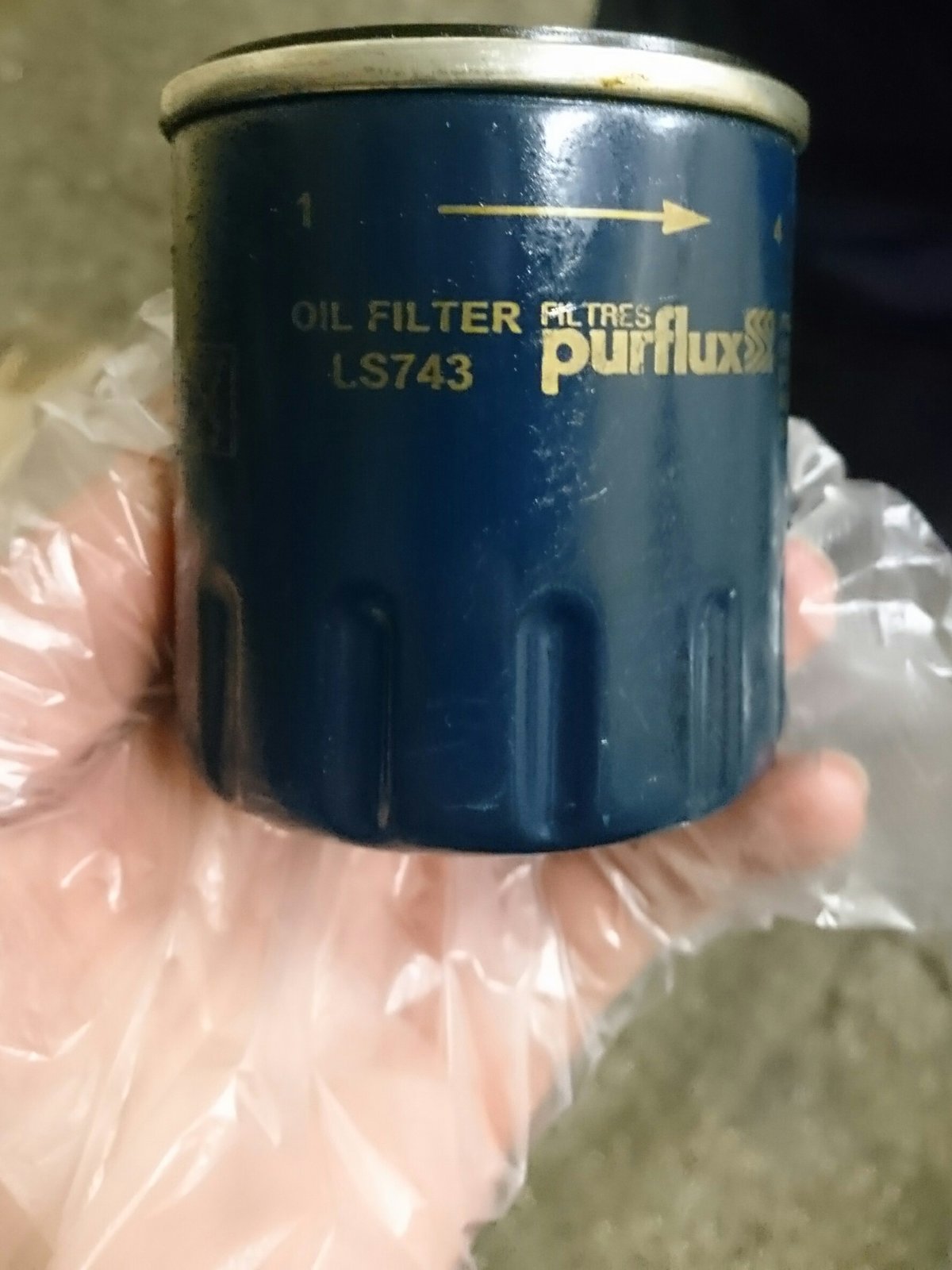

широкий вряд ли подойдёт.
filtron op621 92 мм в высоту, цена ~125р.
У меня этот широкий лежит - я его установить не смог, тк он задевал за выступ на моторе.

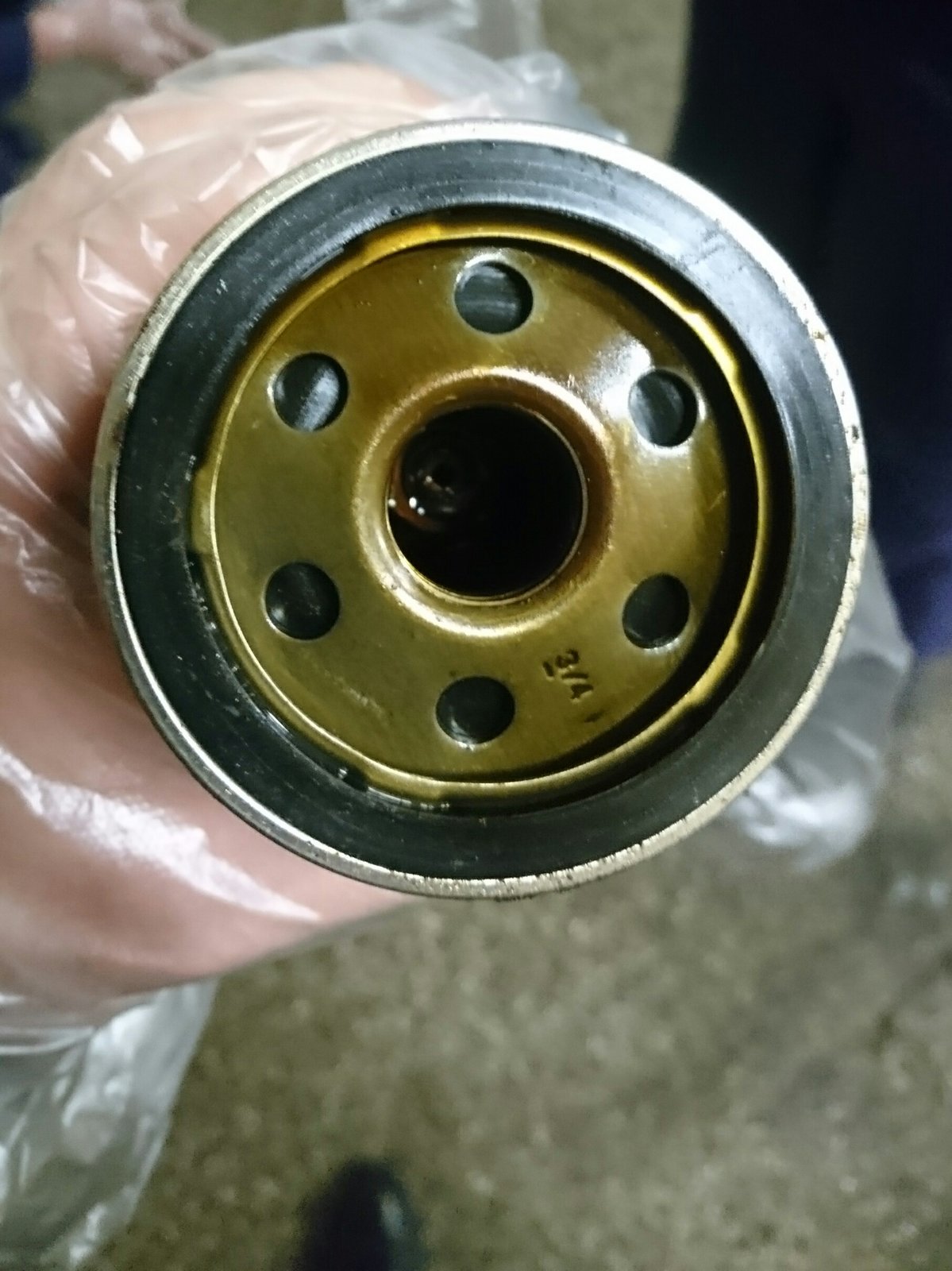

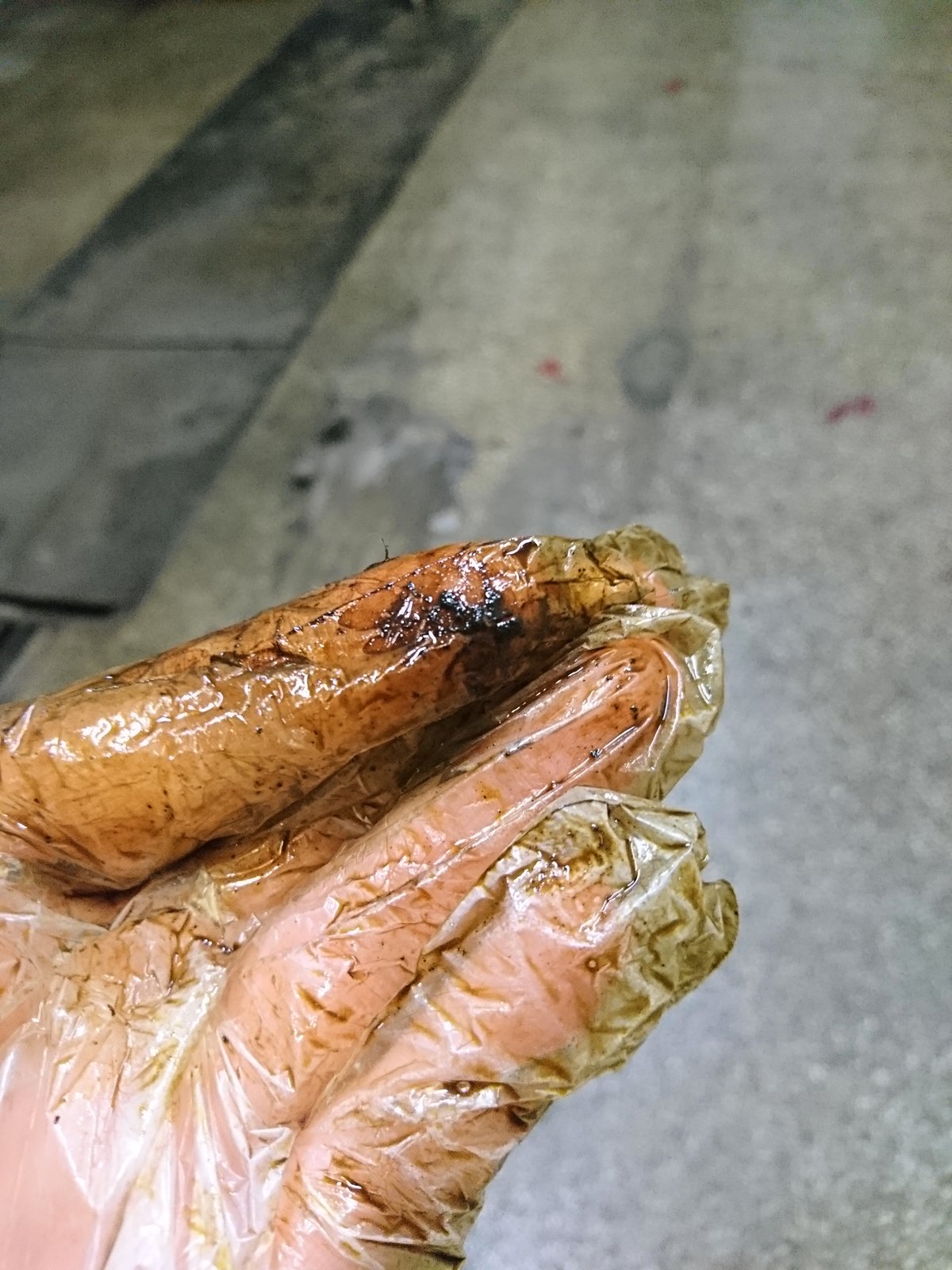

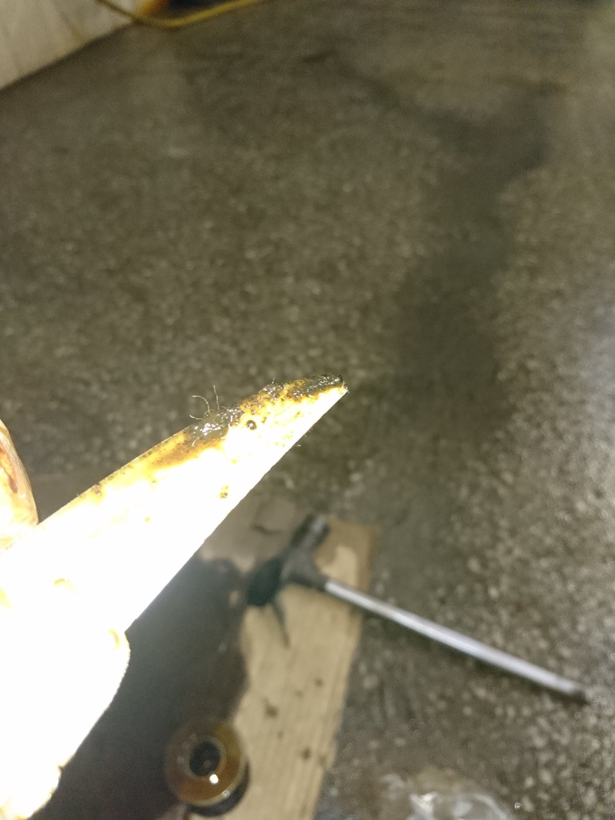

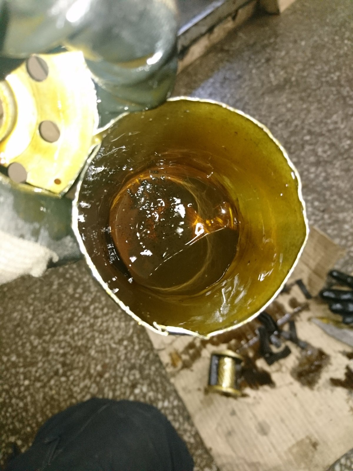

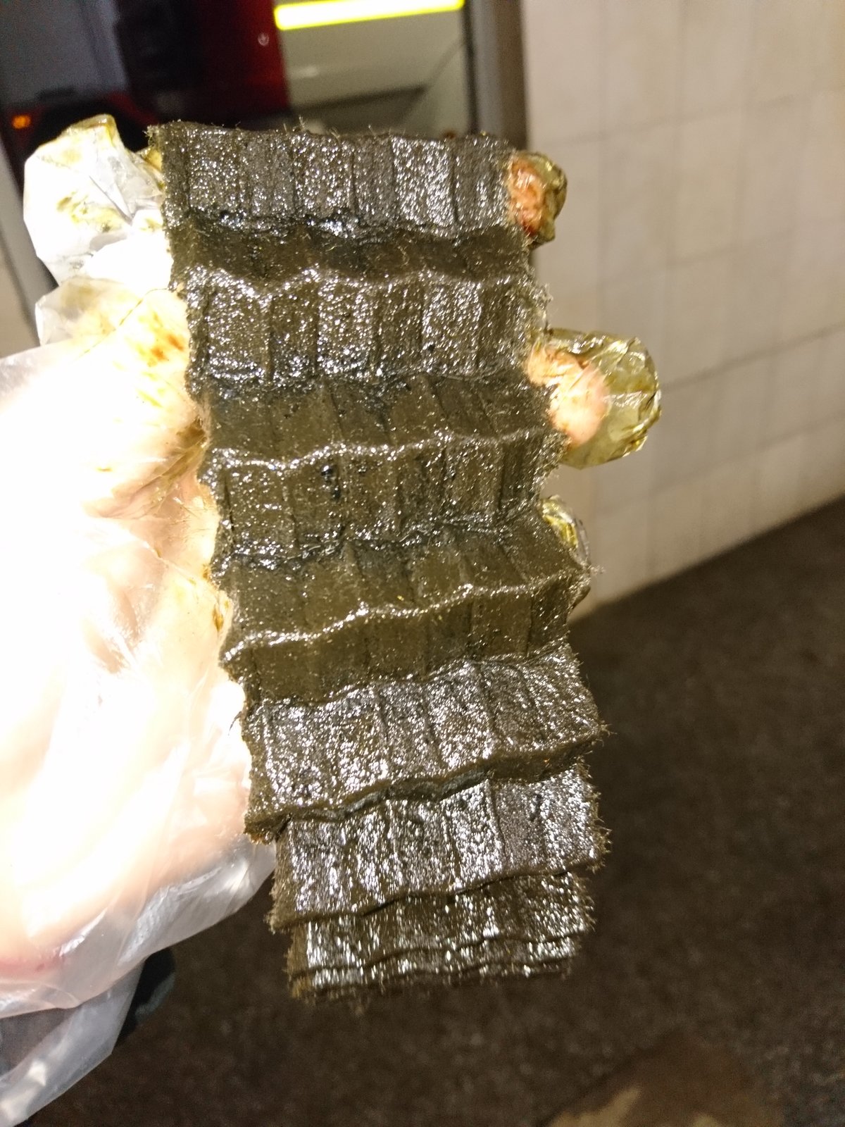

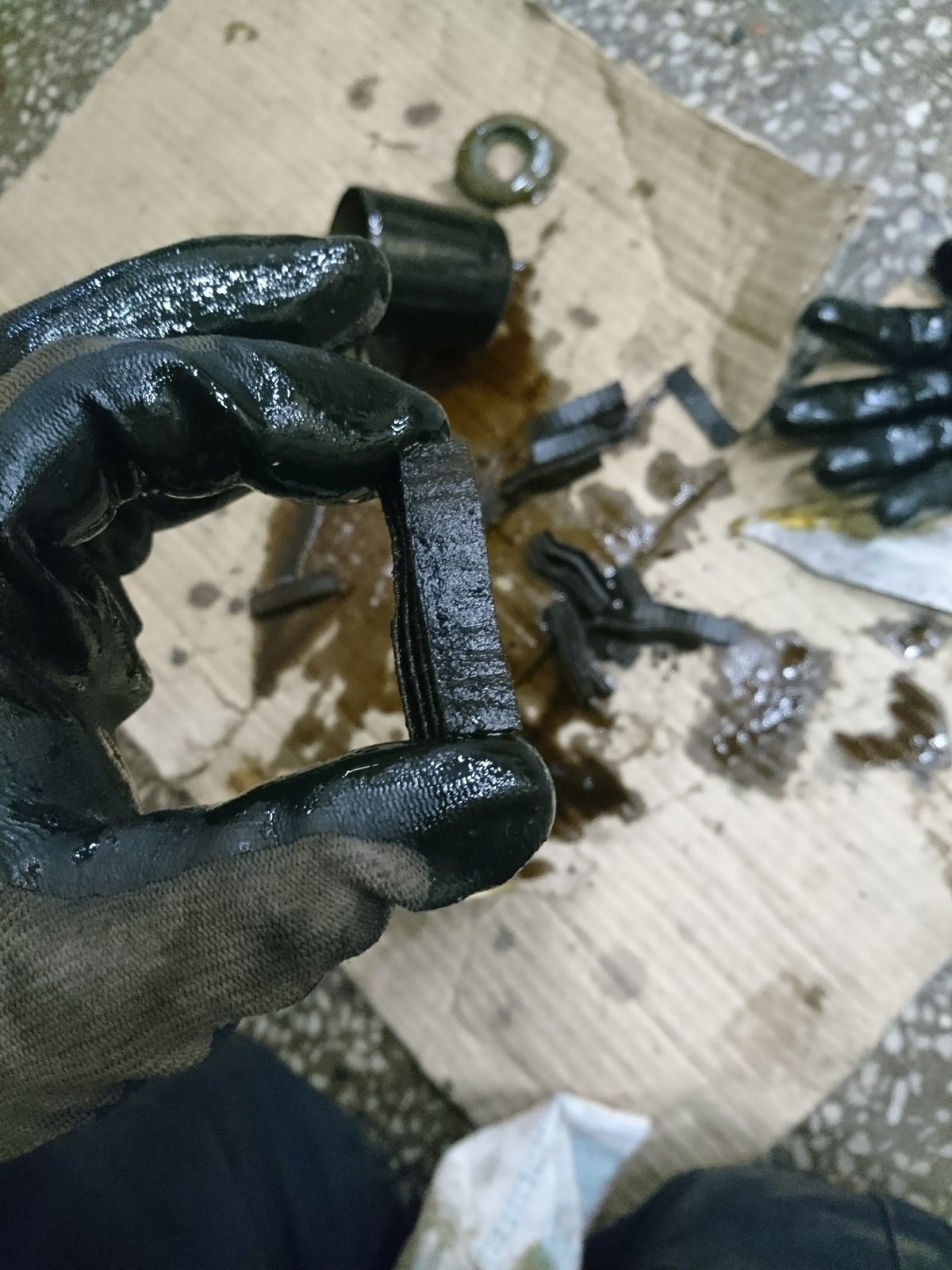

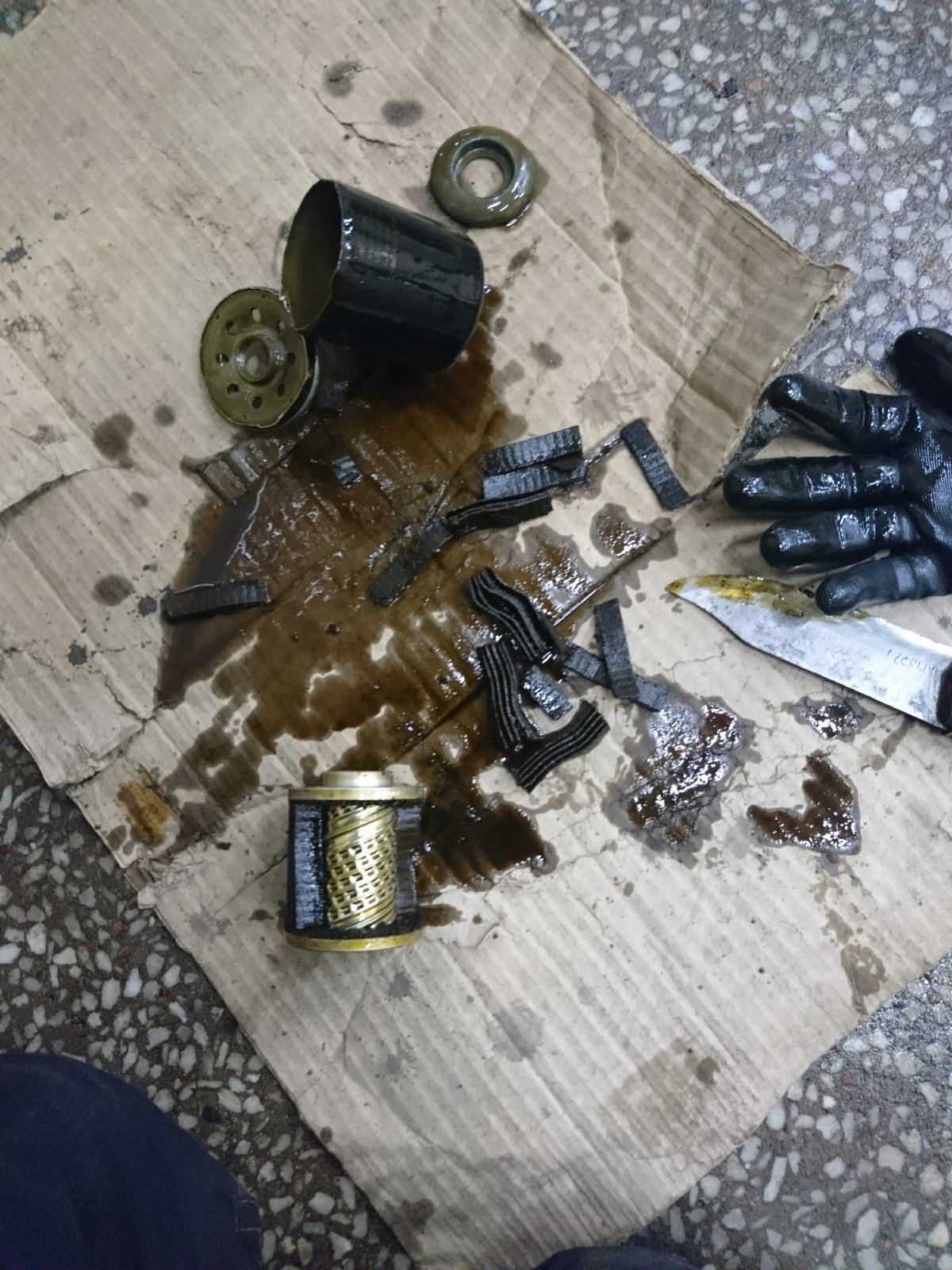

пильнул маслофильтр.
это второй за 9.5 ткм.
на ноже соскоб между складок.
пока что продолжу менять так же ~через 5 ткм и смотреть что внутри.

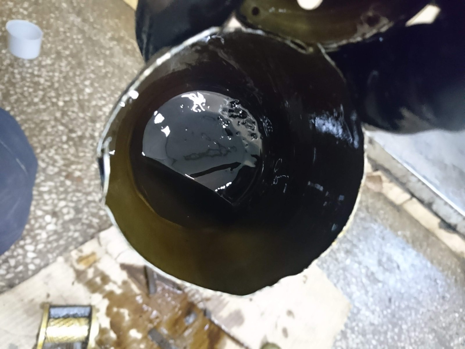

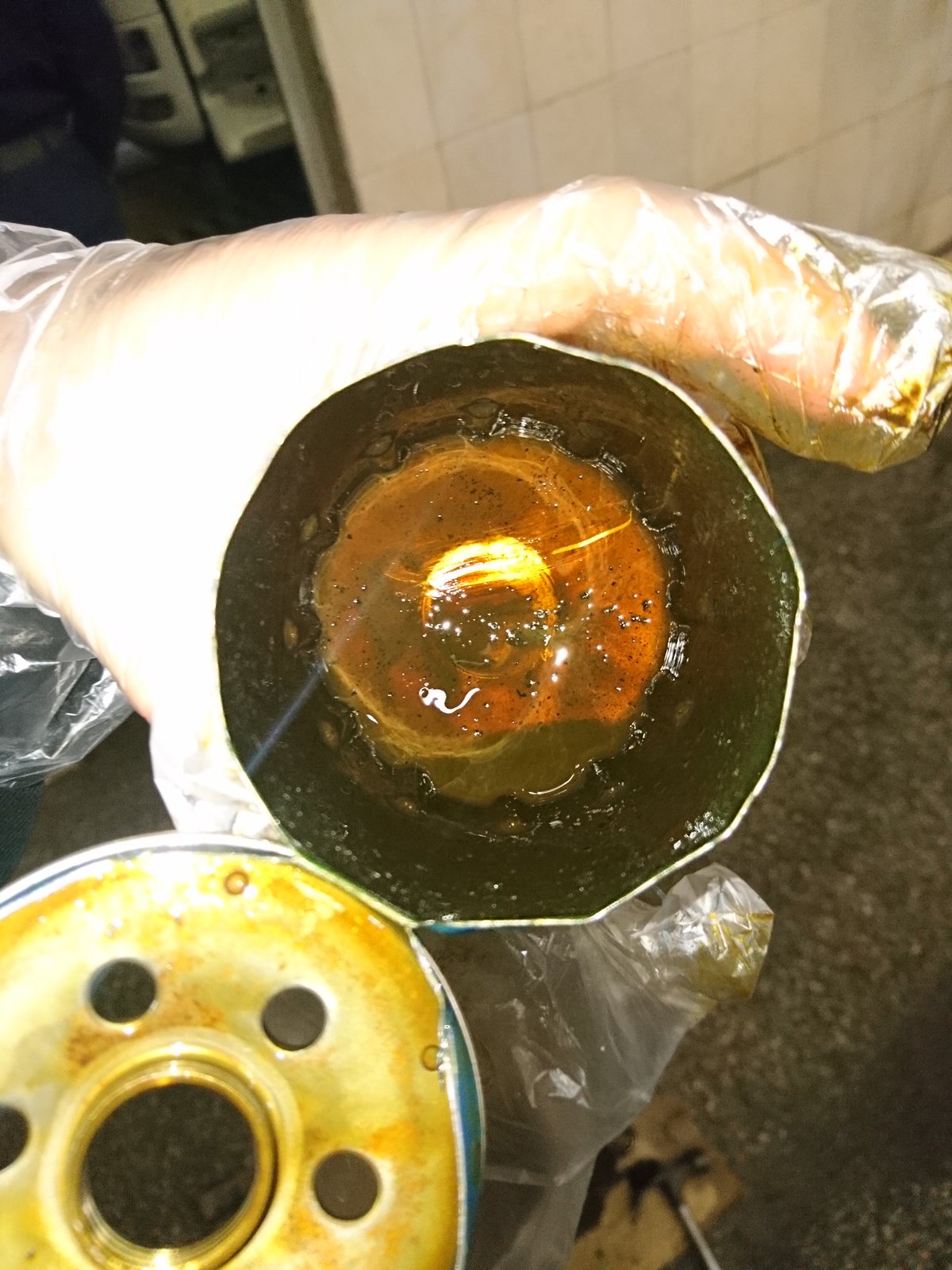

dydezzz , это результат 9,5 тык на Куппере?
7 минут назад, ModeratorSigma сказал:
4500 км на этом МФ?
примерно так.
а на масле 9.5.
3 минуты назад, konung сказал:
это уже второй маслофильтр за 9.5 ткм.

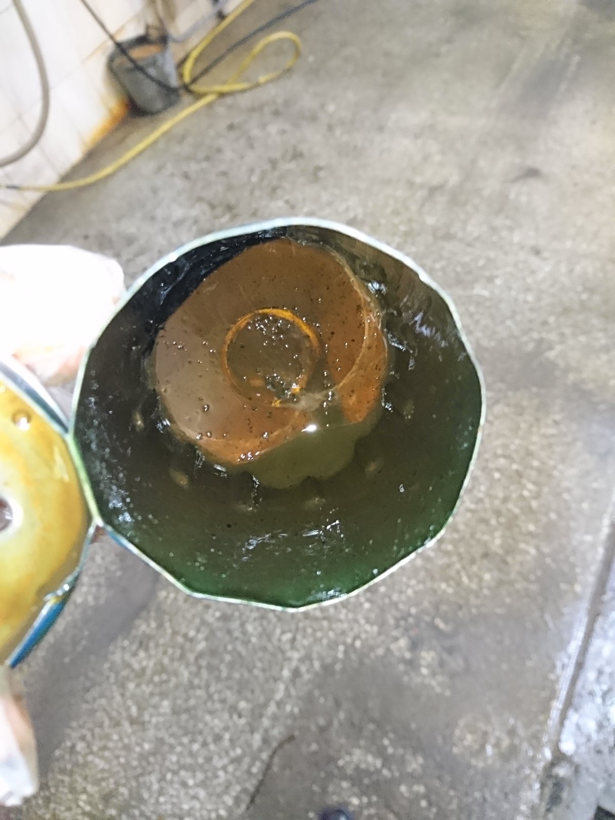

новый налёт под кк пока не появился...
это предыдущий фильтр.
в корпусе грязи было побольше.
