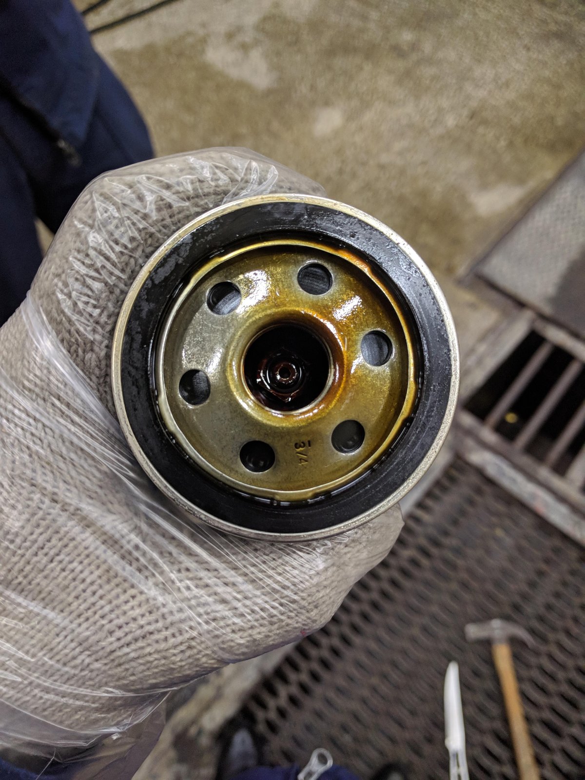

В 30.01.2019 в 21:03, dydezzz сказал:
imageproxy.php?img=&key=6d35b5896e5aa5a9пильнул маслофильтр.
это второй за 9.5 ткм.
на ноже соскоб между складок.
пока что продолжу менять так же ~через 5 ткм и смотреть что внутри.
продолжение...
на этом фильтре ~4500км. это уже третий.
на момент получения анализа отработки масла,который показал повышенное содержание продуктов износа(это после песка в цилиндрах который), взятого на 9.5 ткм я находился далеко от спб а пробег на тот момент составил ~11700(из них ~1500 по трассе).после анализа Сергей предложил сменить масло,но т.к. с собой у меня был только энергетик, решили добавить 30-35 мл и ехать обратно на старом.сменил масло на 13686 км , проба отправлена на анализ.
на картонке то что вылилось из корпуса фильтра, на ноже то что соскрёб с фильтрующей бумаги.при смене использовал промывочное масло, а то что на ноже почти не течёт...
после обратного пробега(уже в спб) по трассе в ~1500 км,после добавления энергетика заметил что щуп покрылся коричневым налётом(как при забитом фильтре), до выезда смотрел уровень, щуп был чист... похоже что высокие обороты + энергетик начали бодрее гонять грязь...

судя по тому что было со стороны поддона, именно оттуда...
летом постараюсь найти время и опять скинуть поддон. фото после первого снятия я выкладывал...
ну и ещё-раньше я фильтры менял вместе с маслом, это от 10 до 24 ткм, а сейчас меняю через~5 и там нечисто...похоже что до этого грязь забивала фильтр и гуляла по движку мимо него, отсюда и коричневый налёт, который принимали за лак.

пока склонен к теории отмытия старых отложений.
да и 13686 км со средней 39 , это по мне не "удлинённый" интервал, да и все 3 маслофильтра что я вскрыл ,все были с довольно большим количеством грязи.
будет интересно снять поддон, но это летом или как будет заметно снижение количество грязи в фильтре.
ну и ещё аргумент - из знакомых у кого двс был чистым изначально(малый пробег/почти новая машина) на куппере не наблюдалось подобного при пробеге 10 ткм, а у меня первый раз началось ~на 8ткм.
