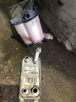

kap 842 Опубликовано: 6 марта 2023 Поделиться Опубликовано: 6 марта 2023 (изменено) У меня у жены на Эвоке та же TF80 стояла, заливал только ZIC LF. Все отлично было. Заливал по 4 л, частичной заменой. Не соврать- раза 3. Прошлым летом в сильную жару пинаться начала при сбросе газа. Такое ощущение, что тормозишь, а она перед остановкой следующую передачу включает и подпинывает вперед. Очень неприятно. Думал - пора уплотнение пакета С1 менять. Но поменял теплообменник. На нем кстати мощность указана - не много ни мало 18кВт! Все пришло в норму. По прежнему считаю, что заменой масла коробка не лечится. Особенно возрастная. Если с заменой масла поднялась грязь и не дает закрываться какому то клапану, то еще одной заменой проблема может решиться, а может и нет. если вы в Москве, съездите в сервис ZF на Алтушке. Там очень грамотный диагност по коробкам и диагностику бесплатно делает. По давлению сможет про вашу коробку многое рассказать. Кстати, его рекомендация была для начала теплообменник поменять. Помогла, как видите. Изменено 6 марта 2023 пользователем kap 2 Ссылка на сообщение
