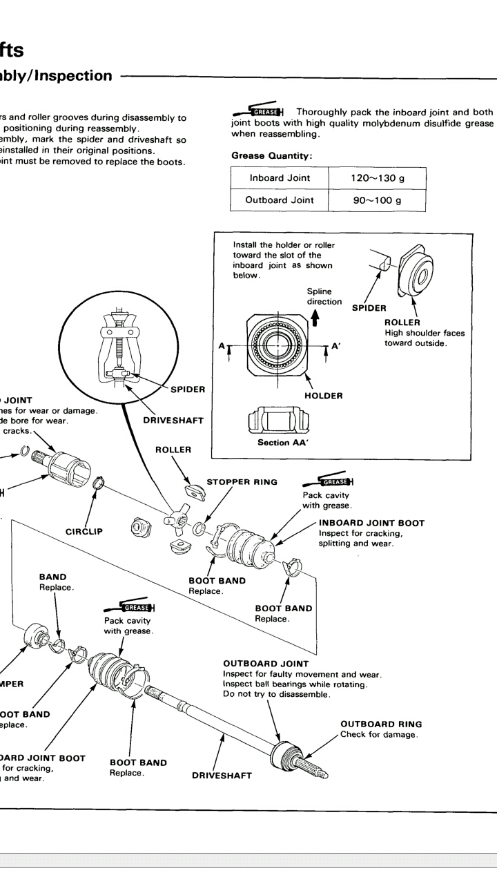

Привет всем. Помогите разобраться. В мануале старой хонды, как я понял, во все гранаты идет смазка с дисульфидом молибдена?
Действительно так написано..
Лично я бы поискал более свежее руководство и посмотрел бы там. Более того у вас ролики особой конструкции.
Лично мое мнение (оно может быть ошибочным) - можно заложить red line cv 2 - если там нужен молибден -то он там есть органический, если не нужен - то он вреда не нанесет.
