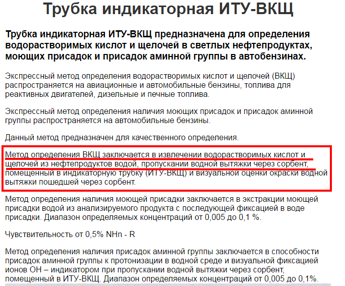

Alehandro 2 682 Опубликовано: 1 мая 2016 Поделиться Опубликовано: 1 мая 2016 (изменено) тогда не понятны твой выпады в сторону "водной среды", если ты принимаешь данный метод к рассмотрению и понимаешь почему он так проводится Под вашим же напором, в лабе снизили планку TBN с 50% до TBN=2.5 да ладно еще скажи, мы тебя заставили считать в этом анализе щелочное в 2.45 нормальным ! радоваться надо, что ресурс развивается и что-то меняется, но, к сожалению, ты видишь это только своими проигрышами и победой других. Ну как так-то ? Общество всегда делится на консерваторов и модернистов. В вопросах интервалов смены масла, мы являемся консерваторами, вы модернистами. В вопросах выбора вязкости 0W-20 vs 5W-40 все наоборот - мы модернисты 0W-20 5W-30, а вы консерваторы 5W-40. сказал он, залив в тойоту 0w-30 A3 всё остальное - твое задетое чувство неприкасаемости и единственной правильной точки зрения Изменено 1 мая 2016 пользователем Alehandro 0 Цитата Ссылка на сообщение Поделиться на других сайтах
torcon 64 194 Опубликовано: 1 мая 2016 Автор Поделиться Опубликовано: 1 мая 2016 @Alehandro, найди на этом форуме хоть одно слово с моей стороны где я говорю "я отвергаю pH метод" Этого нет. А ты меня в этом обвинил Я уже раза 4ре на этом форуме сказал что залил NGN Nord по причине того что валялся запас в гараже (ну лежит грех не использовать). Нет злого умысла Падре Алехандро Да это вы заставили нас с лабой сдать позиции и стать мягче. Очередной скандал по поводу TBN TAN где яро выступали Itseasy, Grey, ты, и остальные "поклонники соковыжималок" Вот эта тема О щелочном TBN и кислотном TAN в лаб. анлизах. бензиновых двигателей где на 4й закладке я отписываюсь 2013 год Давайте отвлечемся я переговорил с лабой на счет того что бы тестили щелочное ГОСТ 30050, что бы было как у всех и сравнивать с зарубежными. Мне сказали так реально картины не покажет. Если тестировать конкретно то свежее ГОСТ 30050 (высоким) тут можно и сравнивать с заводскими. А отработку тестировать именно ГОСТ 11362. Потому что тестировали уже отработку ГОСТ 30050 и сталкивались с тем что щелочное стоит и стоит - не падает, когда масло уже серьезно поработало, а ГОСТ 11362 показывает это падение. Было решено делать как советует лаба. Свежее ГОСТ 30050, отработку ГОСТ 11362 - если нужно с чем то сравнить добавляете 1 ед. потом в этой же теме 2014 год Если вы заметили мы снизили планку щелочного в отработках в последних анализах. Теперь оно не Масло выросло по кислотному выше щелочного и по нынешним меркам oil-club.ru это нормально типа Инициатива была не моя, но я поддерживаю пусть будет так - кому то на радость, а то растет оппозиция и близится майдан. Все для вас Но вы все равно найдете повод меня поклевать лишний раз мою лысую голову 0 Цитата Ссылка на сообщение Поделиться на других сайтах
Alehandro 2 682 Опубликовано: 1 мая 2016 Поделиться Опубликовано: 1 мая 2016 (изменено) Alehandro, найди на этом форуме хоть одно слово с моей стороны где я говорю "я отвергаю pH метод" Этого нет. А ты меня в этом обвинил тогда не понятны твой выпады в сторону "водной среды", если ты принимаешь данный метод к рассмотрению и понимаешь почему он так проводится может как один товарищ тут возглашал "Да нах TBN и TAN - pH - вятжка из водной среды, наше все!". :fx: и кстати, никто не "возглашал", что "нах TBN и TAN" Я уже раза 4ре на этом форуме сказал что залил NGN Nord по причине того что валялся запас в гараже (ну лежит грех не использовать). какой же ты тогда модернист ? ты - эконом ! посмотрим еще, что будешь лить после анализа Норда Изменено 1 мая 2016 пользователем Alehandro 0 Цитата Ссылка на сообщение Поделиться на других сайтах

torcon 64 194 Опубликовано: 1 мая 2016 Автор Поделиться Опубликовано: 1 мая 2016 Почему на мели то? Вы че собираете Ну лежать что ли маслу в гараже? Менять масло ПАО + эстеры раз в 5000км с хорошим японским маслофильтром - это разве эконом? @Alehandro, ты реально странно себя ведешь, ставя под сомнение признанный в мире метод, только по тому, что-то в нем не понимаешь и не можешь принять его результаты. Alehandro, найди на этом форуме хоть одно слово с моей стороны где я говорю "я отвергаю pH метод" Этого нет. А ты меня в этом обвинил Электро-химическая коррозия - процесс водной среды. Кислотное число определяется для неводной среды. Ингибиторы коррозии имеют кислотное число до 50 мгКОН/г и выше :fx: В таком же духе ты насочинял и про Nord 5W-30, и про эконома, и про "высоко сижу за машинами все вижу" - не кичился этим никогда, просто констатировал что это куда круче чем сесть с правого руля за левый. Невнимательно читаешь людей, ох не внимательно... Еще и претензии какие то странные. 0 Цитата Ссылка на сообщение Поделиться на других сайтах
