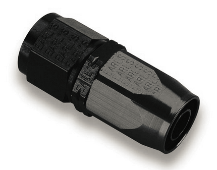

GVA 1 101 Опубликовано: 3 мая 2016 Поделиться Опубликовано: 3 мая 2016 Усложнять конструкцию автомобиля, получить новые шланги и хомуты которые могут побежать? Хомуты во внешней масляной магистрали не применяются. Там специальные резьбовые фитинги (наподобие авиационных) и спец.армированные шланги, выдерживающие под 30 атмосфер и более. Это все же внешняя масляная магистраль, там все должно быть 100% надежно. Фитинги типа таких: При наличии малорадиатора, масляный термостат - обязателен. Иначе даже в межсезонье масло выше 50С не прогреется никогда. 2 Цитата Ссылка на сообщение Поделиться на других сайтах
Pavel_NSK 8 327 Опубликовано: 3 мая 2016 Поделиться Опубликовано: 3 мая 2016 Подтверждаю, установка кулера это плюс в системе 1,0-1,5 литра масла где-то, в зависимости от размеров кулера. Термостат обязательно нужен - и ничего обматывать "на зиму фольгоизолоном" не придется. Фитинги тоже не потекут. Конкретно, что на фото на спец. армированный шланг одеваются. Только сдергивать их при каждой смене масла запаришься. Да и не надо трогать лишний раз то что не течет. Давление в системе до 6-7 атм. все таки. Все будет ездить. Только на фига такое городить на гражданской машине, которая ездит в гражданских режимах (оффроудов нет, гонок нет), ради увеличения кол-ва масла в системе - сомнительное преимущество. Почему? Столько же, может чуть меньше мы получим несливаемого остатка. Тут что есть, то есть. Так что я бы все-таки рассмотрел вариант увеличенного картера, если такое возможно. 0 Цитата Ссылка на сообщение Поделиться на других сайтах
