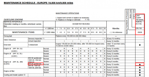

Адель 250 Опубликовано: 30 мая 2016 Поделиться Опубликовано: 30 мая 2016 (изменено) Как всегда подкреплю свои словами профессиональным источником и подходом почему стоит попробывать более густое масло, чтобы избежать полной сработки 0w20 к 5000 км. Японские мануалы и книжки в бардачке это конечно красиво, но чтобы в облаках не летать. Есть профессиональный сервисный мануал Тойота для официальных сервисов Тойота, на русском языке. Автор надеюсь спасибо хоть скажешь ) Сервис платный: http://www.toyota-tech.eu/ Для твоего автомобиля LANDCRUISER 120 2002 --> 2009 и двигателя 1GR-FE официальным сервисам Тойота предписывается лить: масло с вязкостью 20W50, 15W40, 10W30 и 5W30. Никаких 20-к там нет. Скриншот с http://www.toyota-tech.eu/: Автор темы, файл сервисной карты Тойота на твой автомобиль и движок в приложении. Удачи. Изменено 30 мая 2016 пользователем Адель 0 Цитата Ссылка на сообщение Поделиться на других сайтах

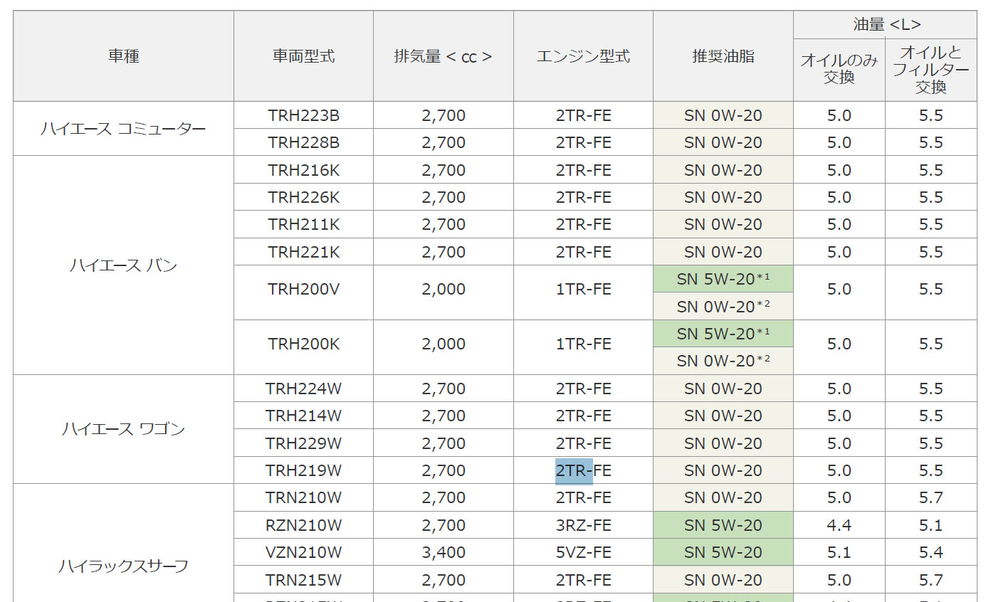

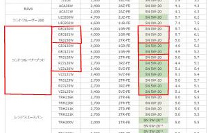

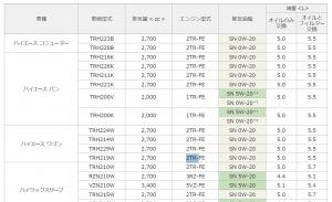

torcon 64 482 Опубликовано: 30 мая 2016 Автор Поделиться Опубликовано: 30 мая 2016 @Адель я в курсе этого сайта и в курсе мануалов европейских. Не советовали они 5W-20 по причине того что на рынке Европы таких масел и не было... В Японии США были 5W-20. Хватит притягивать "свое желаемое" за действительное. Вот этот документ Toyota Motor Co. Japan можно скачать на генеральном сайте toyota.co.jp engine_oil_list_201503.pdf там есть такая страница со 120ми и 150ми прадиками с движками 1GR-FE Поэтому в эти двигателя можно спокойно лить 5W-20 и никаких проблем, не будет. Когда ты начнешь наконец отличать щелочное число от вязкости SAE - ты поймешь, что в этот двигатель хоть 5W-30 хоть 10W-60 залей, щелочное умрет у всех одинаково... Уже доказано до тебя много лет назад что 1GR-FE может спокойно ездить на рекомендуемых двадцатках с минимальным износом. А так как двигатель убийца, то чем меньше полимерного загустителя в зоне горения тем лучше. Тесты Игоря (Euro) на Toyota Land Cruiser Prado 1GR-FE, V6, 4.0 Не открывай нам америку плиз, мы ее уже до тебя открыли 100 лет назад... 1 Цитата Ссылка на сообщение Поделиться на других сайтах

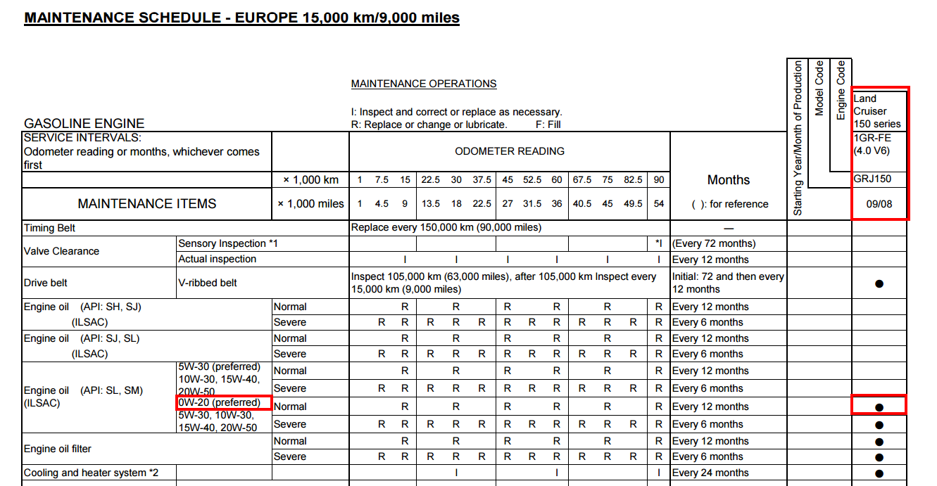

torcon 64 482 Опубликовано: 30 мая 2016 Автор Поделиться Опубликовано: 30 мая 2016 с того же сайта toyota-tech.eu сервисная карта toyota на 150е прадо 1GR-FE http://www.toyota-tech.eu/ms/pdfs/6696e068e0d6447596e3cb088b347e84.pdf Перевожу 0W-20 (предпочтительно) Замена раз в 7.5 тыс км в тяжелых условиях. 1 Цитата Ссылка на сообщение Поделиться на других сайтах
torcon 64 482 Опубликовано: 30 мая 2016 Автор Поделиться Опубликовано: 30 мая 2016 Еще когда козыряешь документами обращай внимание от какого они года, в 2005 году 0W-20 тебе понятно никто не посоветовал бы в европе... Они отсутствовали там как класс. Да и в Японии то в эти годы, только начинали развиваться. 1 Цитата Ссылка на сообщение Поделиться на других сайтах
