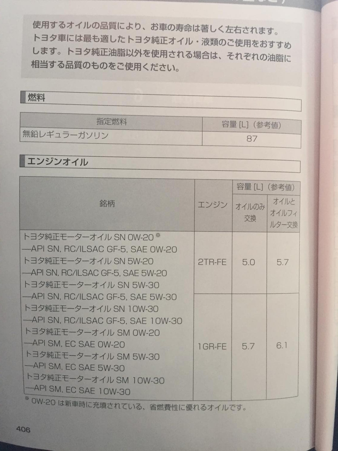

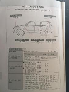

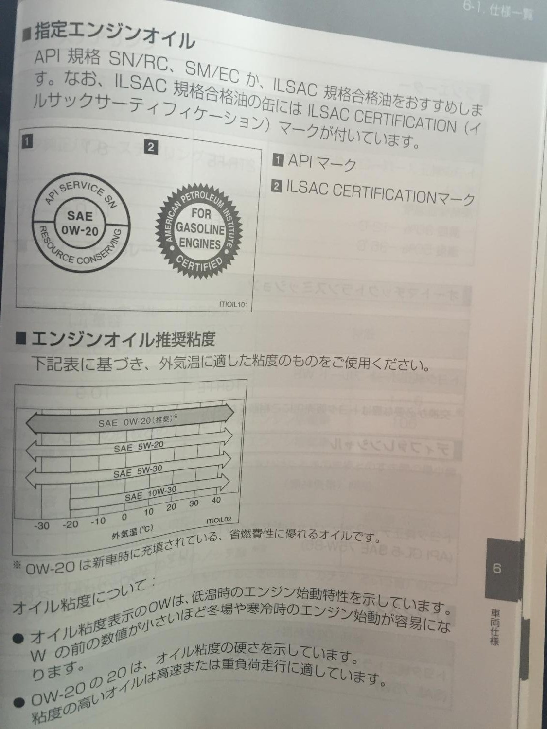

@Strelec, вот именно найди современную техническую документацию на свой автомобиль, а не старую книжку которую нужно выкинуть на помойку и там ты увидишь 0W-20 как рекомендованное. У меня Prado 120 тоже нет в книге 0W-20 :) Там только 5W-30. Но если порыть рынки Японии, Америки - есть 0W-20 в мануалах.
engine_oil_list_201503.pdf
или вот недавно Grebiv81 выкладывал мануал на Prado внутреннего рынка
post-8371-0-00429300-1460783125.jpeg post-8371-0-49363300-1460783169.jpeg post-8371-0-58523700-1460783189.jpeg post-8371-0-96851700-1460783149.jpeg

В моей мурзилке на Прадо 2013г. для 1GR указывается 0W-20 как предпочтительное. Однако если отсутствует 0-20 можно использовать 5-30, но при следующей замене масла его следует заменить на 0-20.
