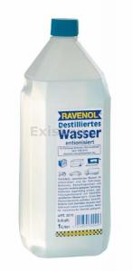

Использую для аккумуляторов и разведения концентрата охлаждающей жидкости  RAVENOL Destilliertes Wasser (entionisiert) - специально приготовленная дистиллированная (деионизированная) вода.Не содержит ионов.
Кстати при  минус 2 градуса Цельсия не замерзает в отличие от водопроводной.

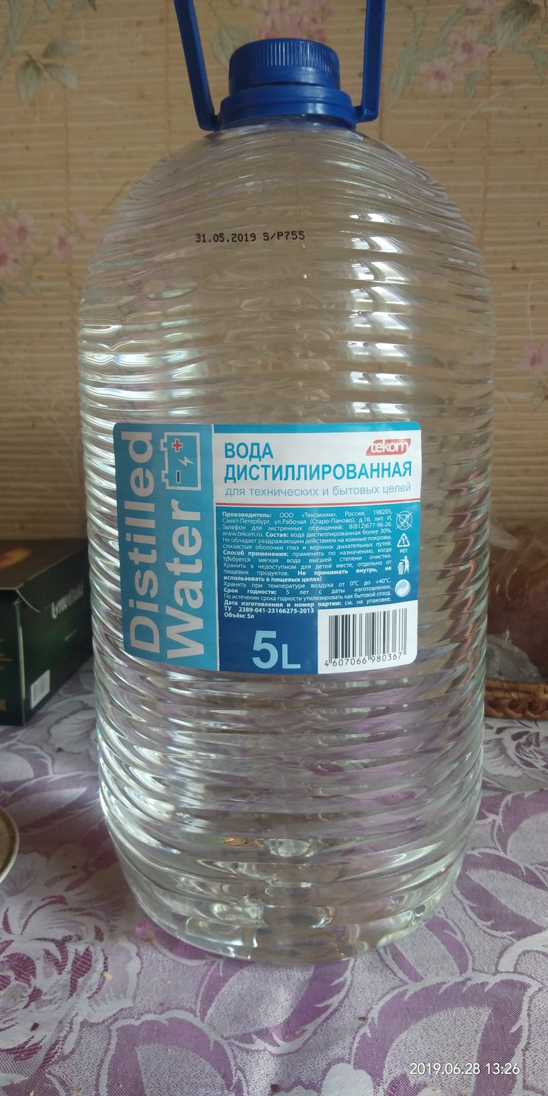

кто нибудь знает, как эта вода, годная антифриз разбавлять. Производитель ТЕКРОМ
Такой разбавлял концентрат антифириза на прошлой машине - проблем не было, через два года так и продал.
1 час назад, ОлегМурманск сказал:
ложка и зажигалка в помощь
Sour Выпарить и посмотреть?

RAVENOL Destilliertes Wasser (entionisiert) Дистиллированная вода деионизированная.
1 л: 4014835300453
5 л: 4014835300514
20 л: 4014835300422
