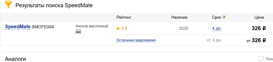

корейский спидмэйт
Шо за зверь? Скок стоит?

8 часов назад, Ze4t сказал:
