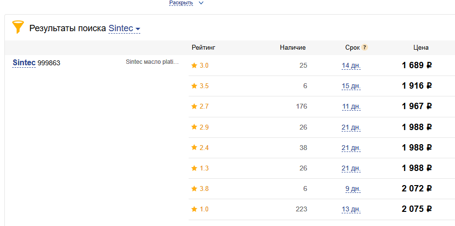

По пробуйте этот Синтек  мне очень на нём понравилось ездить.
Но это по теплу, в зимние периоды я всё же лучше лил илсак или А5, сам в зиму на нулёвках катаюсь.
Ща в Синтеке другие присадки, если не из старых запасов.
