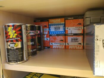

apologize нет ещё, как машину купил, сразу на запас купил 4 ориг 177 фильтра, 1 Ман и 1 финвайл. Вчера прикрутил последний из них. В будущем попробую и 932
7 часов назад, apologize сказал:
vervasnik , purflux LS932 не пробовал ставить?
Отличный фильтр, уже второй по счёту стоит и 3 уже лежат купленные на будущее.
6 часов назад, dimonomsk сказал:
остановился на Фрам ph5752
По предыдущим отзывам здесь же в теме по всем вашим рекомендациям, так же на нём остановился, уже тритья смена стоит :good2::drinks:
И на две замены вперёд ещё приобрёл.

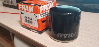

Кому если важен маленький никчёмный размер фильтра, то можете испробовать фильтр JS Asakashi C0001
не дорогой обычный фильтр, я его раз пять минимум использовал, проблем не было с ними ни разу.
Но я лично перешёл на фильтр большего размера, Фрам меня порадовал, более чем.
Изменено пользователем Averon
Averon модель Фрам можно узнать, к летнему периоду готовлюсь.
Изменено пользователем vcxz4321
7 минут назад, vcxz4321 сказал:
Скорее всего PH5752 Fram
vcxz4321
1 час назад, sesh_t сказал:
он самый :yes:
https://emex.ru/f?detailNum=РН5752&brandId=-609&packet=-1
Averon вы его через раз меняете... :D
1 час назад, vcxz4321 сказал:

8 часов назад, Averon сказал:
Он подходит под ту же чашку, что и 177-й?
1 час назад, Inzhener сказал:
Да, такие же риски, чашкой откручиваю его так же как и родной оригинальный
