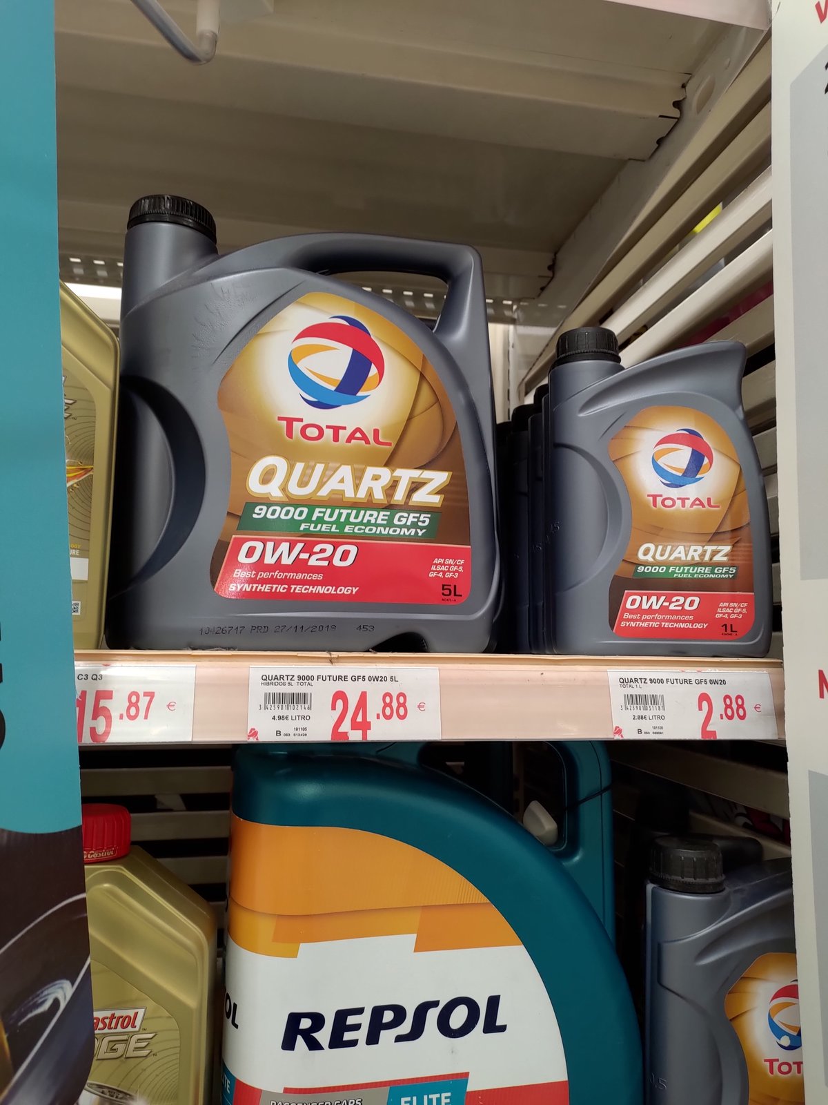

Добрый день.
Машина Тойота аурис гибрид 2013 г. Пробег 80 ткм,
50% город, 50% трасса, в сервисе заливают 5w-30 оригинал Тойота. Думаю попробовать тотал 0w-20.
По цене выходит в два раза дешевле.
Подскажите имеет смысл такие манипуляции.
Температура зимой меньше 10 градусов не опускается, летом до 40.
Спасибо
12.12.2019 в 10:05, Вит1 сказал:
С экономической точки зрения вы сами ответили на вопрос.
С технической имела бы смысл, если Температура летом выше 10 градусов не поднимается, зимой до - 40, а у вас диаметрально противоположная ситуация.
