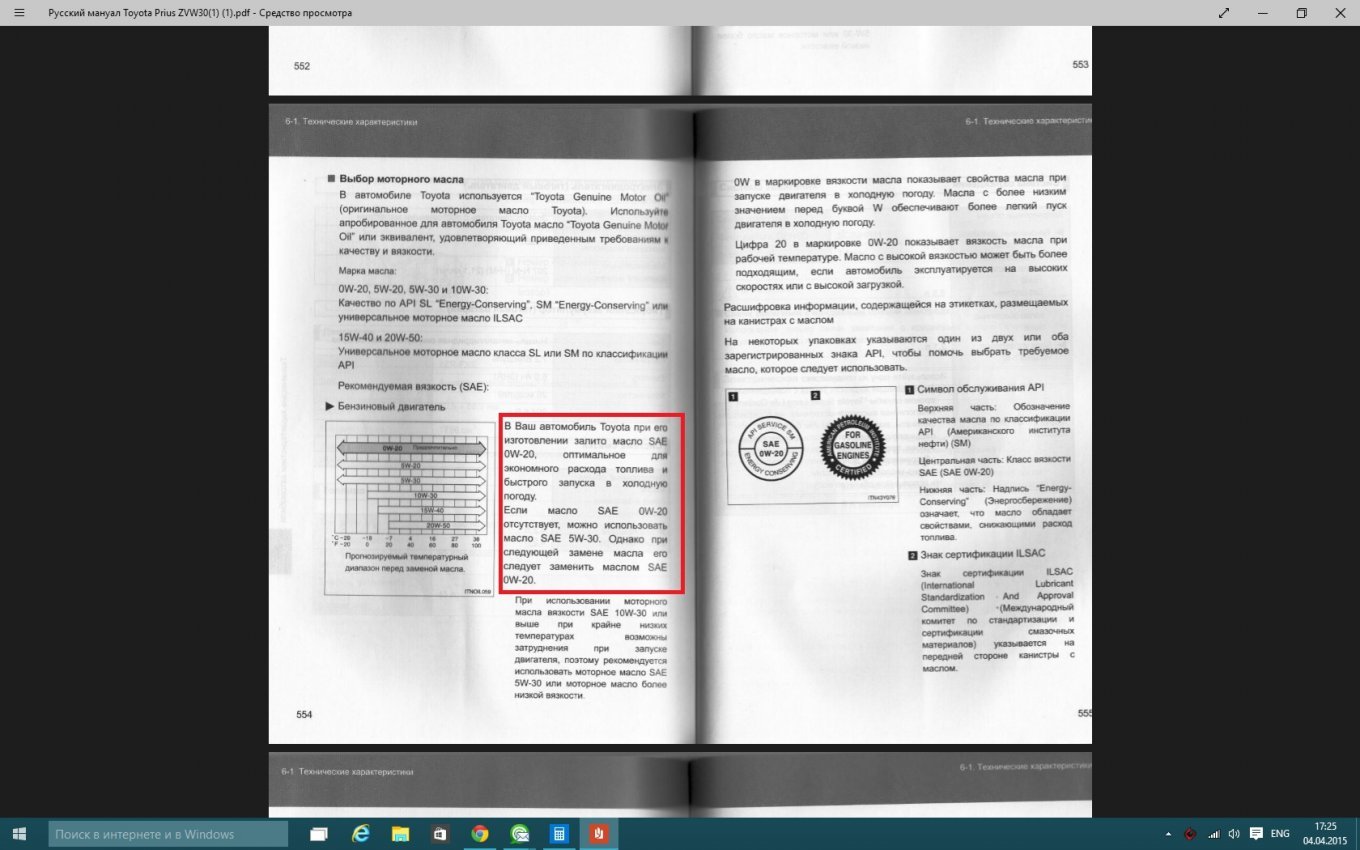

Любой мне не подходит, т.к. интересует тема в разрезе конкретного автомобиля - Приус 30. Японский искать не стал, нашел уже переведённый на русский. В переведённой версии они по какой-то причине не стали выделять основной рекомендации.
И к этой табличке есть примечание. Ключевое "знание" в нём выделено.
Исходя из всего этого и учитывая, что за летний период мне приходится очень часто мотаться в Сочи (а это помимо жары еще и перевалы), скорость на прямых 140-150 стараюсь держать, пробег 125000 - считаю, что может стоить на лето перейти на 5-30 (сейчас 5-20 залито). Как считаете?

51 минуту назад, skorp777 сказал:
Еще раз, лучшее масло для вашего движка будет 5W-20, и причем именно для продления ресурса.
Но если это связано с большими  переживаниями и беспокойным сном, то 5/30 то же хорошо. Или тот самый брильянт КИКС-ПАО, если найдете.
