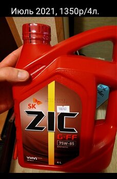

Что из 75w85 лучше, чем ZIC G-FF 75w85 ???  От добра добра не ищут, но интересно :)
С 28 тыс км до 45 тыс км ездил на  ZIC G-FF 75w85 Gl-4 синтетика 4 л  162626
на 45 тыс км перешёл обратно на Эльф 75w80, сейчас 59 тыс км и появился вой при разгонах на 1-2 и даже 3 передачах - хочу слезть с 75w80 на 75w85..

Вопрос снимаю, нашёл ответ тут https://www.oil-club.ru/forum/topic/28386-pomogite-razobratsya-zic-75w85gff-i-zic-75w85gft/page/4/?tab=comments#comment-2003679
Заказал такое= фул синтетик,
Масло синтетическое (GFT 75w85; GL-4; 4 л) для механических трансмиссий ZIC 162624
Только что, mumrik75 сказал:
GFT 75w85; GL-4
В нем всё хорошо. Почти. Кислотность вызывает вопросы...
06.07.2021 в 13:29, TDream сказал:
Вот почитал про кислотность, и решил на g-ff 75w85 остаться, купил уже.
Сейчас как то вибрация иногда при разгоне с 2 до 2.2 оборотов чувствуется... Грешу на кпп.
Лучше перебдю, если не кпп дело (и не в моторе, там менял уже), то хуже не сделаю...
