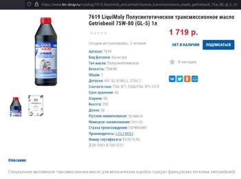

Подскажите, может кто знает, в чем разница между маслами LIQUI MOLY GETRIEBEOEL 75w-80 3658 и LIQUI MOLY GETRIEBEOEL 75w-80  7619 для коробок PSA. Есть литр 7619, нужен еще литр, автодок предлагает на замену 3658. Можно их смешивать?

Можно. Так как по ходу это одно и то же масло, только артикулы разные. Т.е. это масло имеет три артикула 7619, 3658 и 20463.

Интересно, на самом сайте есть только 7619, но при переходе в официальный магазин (с самого сайта), в магазине видим информацию по обоим маслам, правда одного нет в наличии ))
