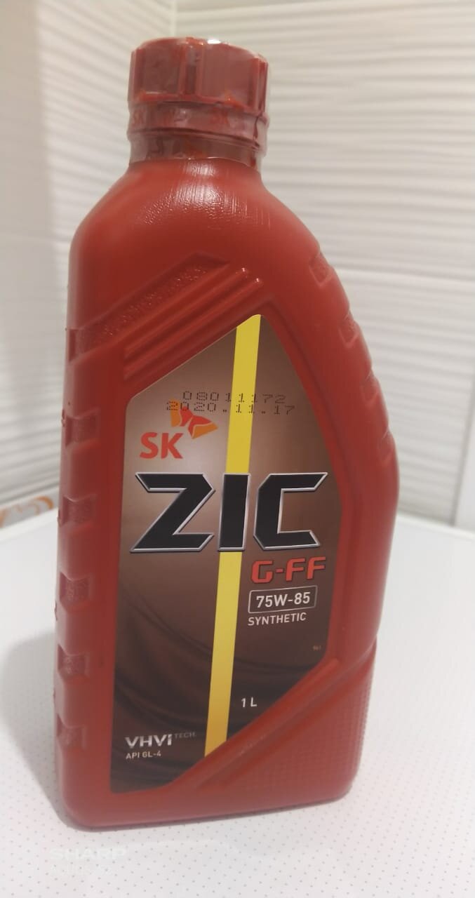

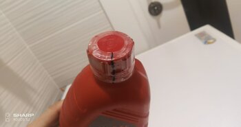

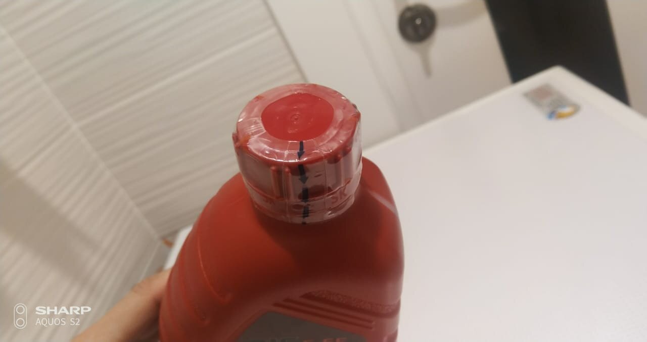

Пришло масло ZIC GFF 75W85 GL-4,  цена 391р. Сфоткал, может кому интересно сравнить канистры, вдруг подделка. Заливать собрался в кпп рено jr5, потом опишу ощущения.
