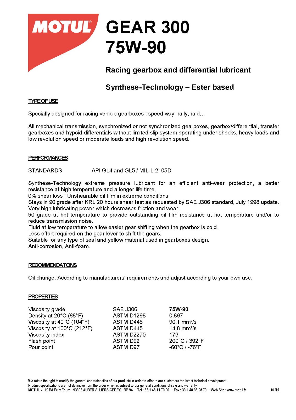

https://www.motul.com/de/en/products/gear-300-75w90-de
Может это вас и разочарует, но в силу немецкого законодательства Motul не вправе говорить об этом масле, как о 100%-но синтетическом продукте (Vollsynthetisches), т.к. доля полиальфаолефинов в базе не составляет более 50%, и это более правдиво. Но в остальном мире они говорят о Gear 300 75W-90, как о 100%-ной синтетике (запретов, как в Германии, ведь нет), а это менее правдиво.
Eurol Fultrasyn 75W-90 можно отнести к ПАО синтетике (Vollsynthetisches).
P.S. Добавлю, полагаю, что в немецком TDS указаны более реальные, а не фантазийные хар-ки Motul Gear 300 75W-90 (сравните немецкие данные и данные, публикуемые для остального мира), но в любом случае, что использовать решать вам.
