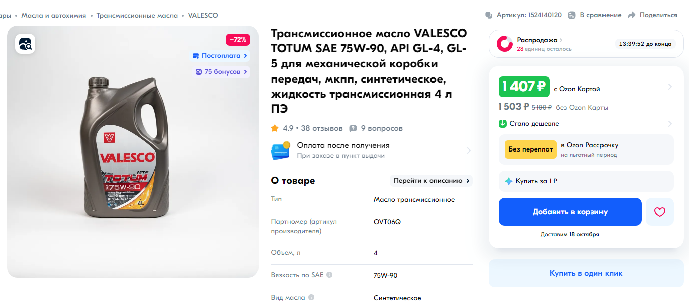

Подскажите пожалуйста! Хочу залить в трансмиссию (коробку, мосты) Нивы -21214 трансмиссионное масло VALESCO TOTUM SAE 75W-90, API GL-4/GL-5. Цена 1407 руб. за 4 л. Подозрительно дешево и не нашел на сайте VALESCO такое масло. Что думаете, можно залить?
Рома , вы сами ответили на свой вопрос.
15.10.2024 в 10:28, Рома сказал:
А у этих есть https://nbglobal.info/page31308737.html
