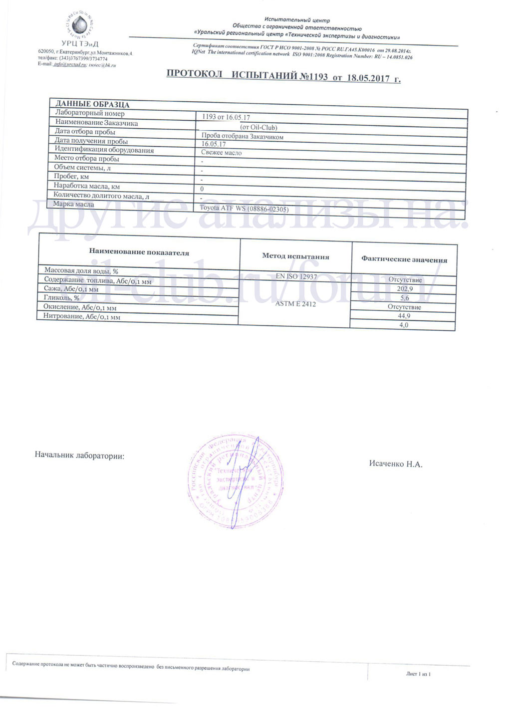

Toyota Type WS жестебанка (08886-02305) свежее за анализ спасибо форумчанам Euro, F_M_J, Неизвестный, Rapsan, Rfractal, _Lord_, Rtreas, twiggy.
Масло заявлено как: Toyota WS
1) Вязкость при 40С = 23,67 - эта трансмиссионка реально очень экономична, в условиях когда коробка еще не прогрета - а прогревается она долго. Масло меньшей вязкости меньше сопротивляется деталям коробки и позволяет экономить топливо.
2) Вязкость при 100С = 5.36 - то же видим меньшую вязкость при рабочей температуре - когда коробка уже прогрета.
3) Температура застывания -44С - это не рекорд конечно, но вполне нормально для российских зим.
4) Вязкость динамическая Брукфильда при -40С = 9070 - отличный результат, этот параметр куда важнее температуры застывания.
5) Коррозия на меди при 150С = оценка 2а - норма, 1b - считается отлично, 2a это рядом...
6) Содержание серы = 0,060 - малое содержание серы. То есть окислятся в принципе нечему.
7) Пакет присадок стандартный - немного фосфора который входит в состав противоизносной присадки. Немного кальция - который выступает в качестве моющей нейтрализующий присадки. Немного бора - противоизносная Extreme Pressure присадка, либо дисперсант.
8) И самое главное, масло содержит эстеры - которые снижают износ и коэффициент трения.
ИК спектр Фурье
Вывод: Хорошая ATF, по пакету присадок походит на многие другие ATF которые мы тестировали ранее. Не плохие низкотемпературные свойства. Присутсвуют эстеры для снижения трения и износа.
