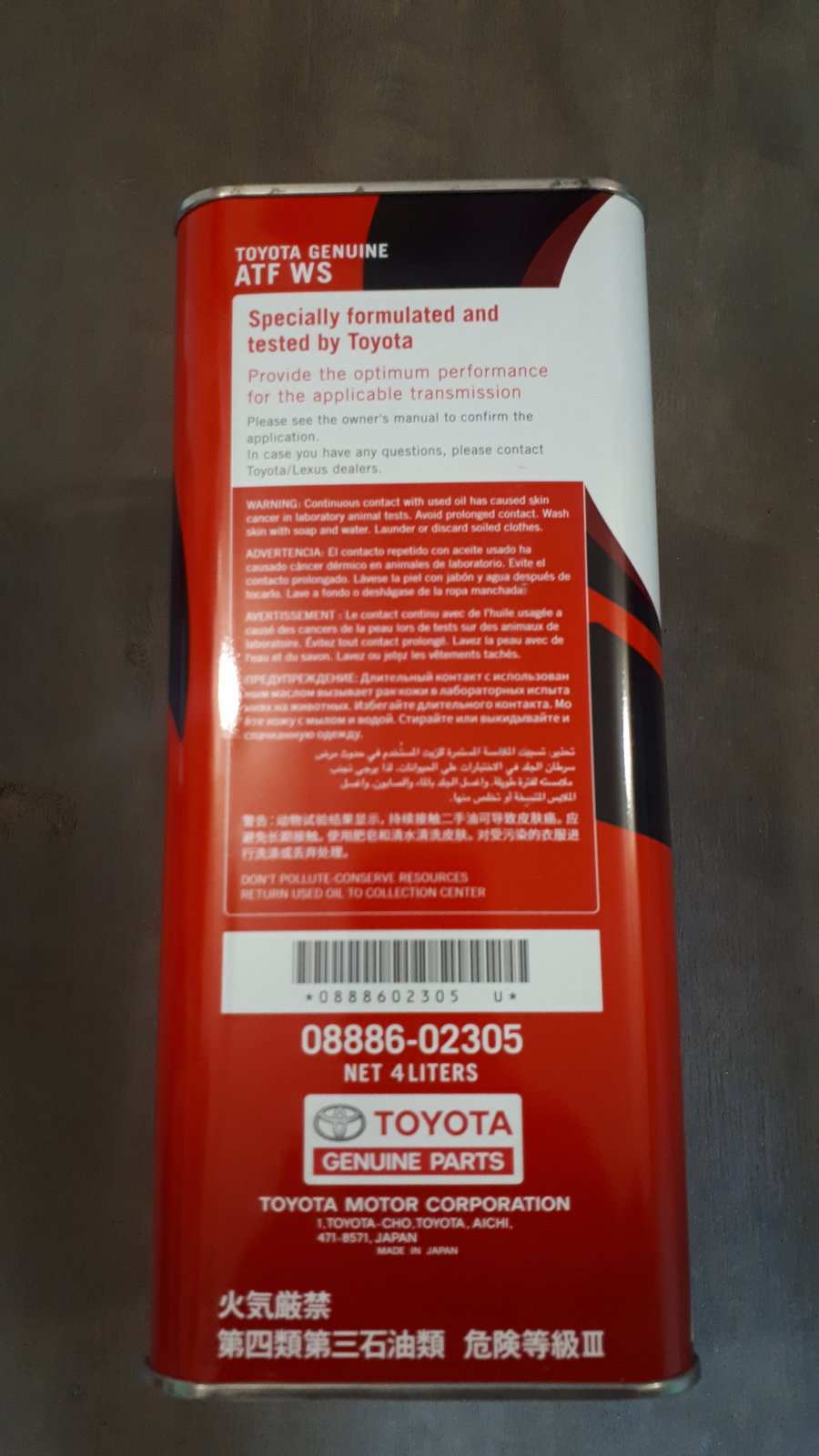

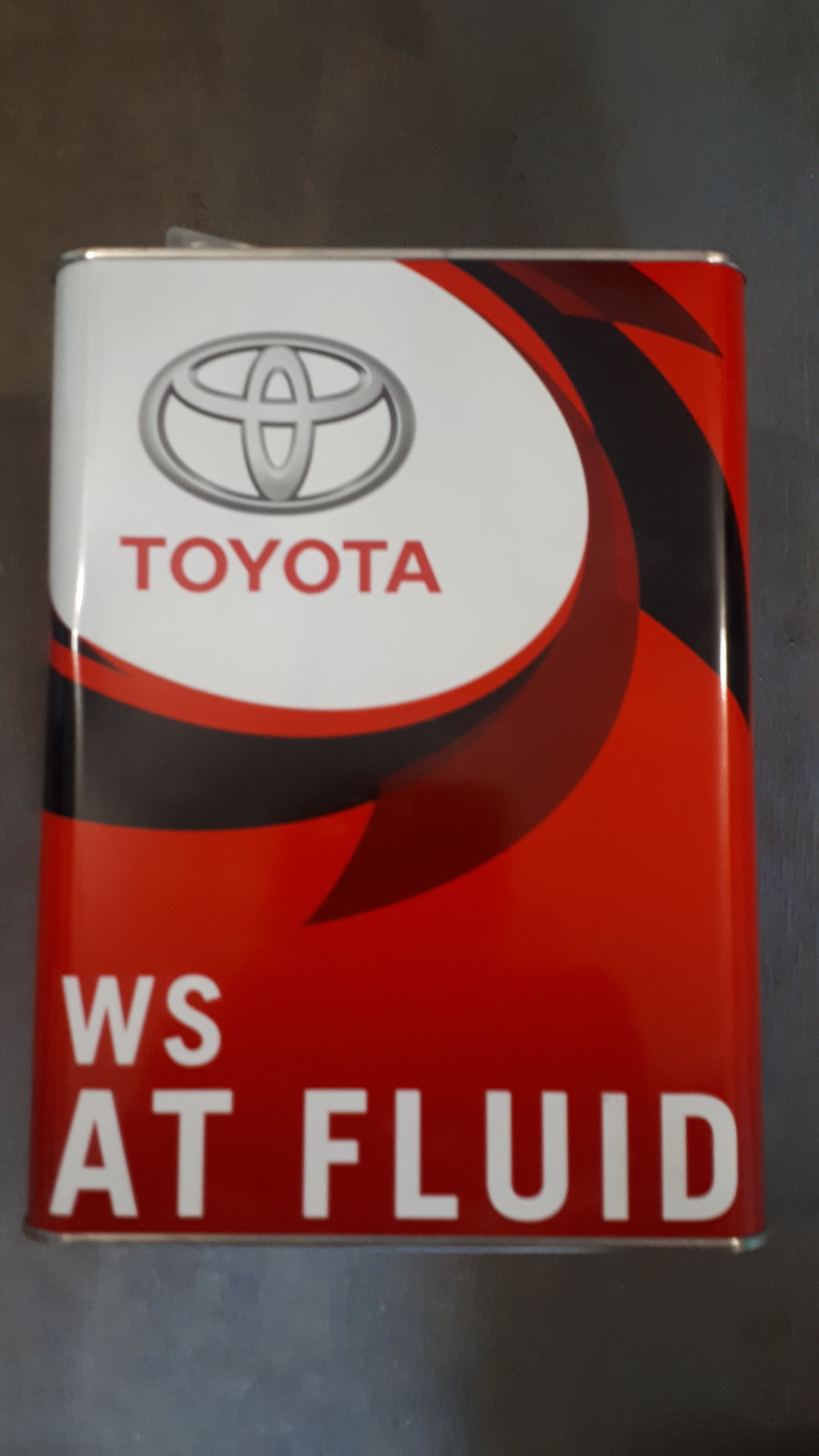

0888602305 - 4L жесть
0888680807 - 1L пластик
00289ATFWS - 0,946mL пластик
