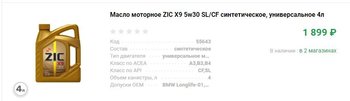

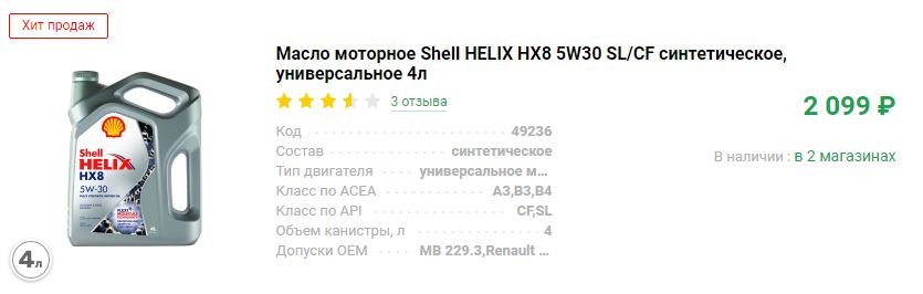

27 июня 20197 г Про сравнение с Shell HX8. Этот shell у меня в городе стоит 2099 руб, а zic 1899 руб. Zic имеет допуск 229,5 против 229,3 и дешевле на 200 рублей. Не понимаю, как так может быть. Маркетинг хитрый? PS не указываю город и торговую сеть, просто порядок чисел Изменено 27 июня 20197 г пользователем Andrey25
28 июня 20197 г 21 час назад, Andrey25 сказал: Про сравнение с Shell HX8. Этот shell у меня в городе стоит 2099 руб, а zic 1899 руб. Zic имеет допуск 229,5 против 229,3 и дешевле на 200 рублей. Не понимаю, как так может быть. Маркетинг хитрый? PS не указываю город и торговую сеть, просто порядок чисел Шелл хочет больше за бренд. ИМХО.
