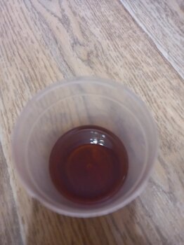

Друзья. В январе перешёл с Эльфа 5w40nf на zic 5w30 x9. Перед сменной масла провел  испытания обоих масел. Налил в банки для анализов образцы и выставил на мороз минус 27 на ночь. Оба масла стали густоватым и чуть чуть помутнели.за три месяца эксплуатации я не почувствовал разницу было пару дней -30  авто уверенно запустилась. Но тема не об этом. Сегодня достал с балкона образцы и выяснилось что свежий zic стал темнее чем был в январе а эльф остался таким же как и был. Последний раз открывал образцы в конце января а потом не трогал. Какие мысли на этот счёт есть у кого? Кто с таким сталкивался? Чтобы вас и себя не путать сделал фото на том же месте и при освещении как в январе. Хочу ещё достать остатки zic из гаража и сравнить
Изменено пользователем Alexsandr88
У вас уже третье сообщение про черноту зика на фоне эльфа. Все заметили, спасибо.
Изменено пользователем Andrey25
39 минут назад, Andrey25 сказал:
На данных фото одно и тоже масло zic x9 5w30. Разница между ними 3 месяца. Эльф можно забыть я его сравнивал при заморозке
